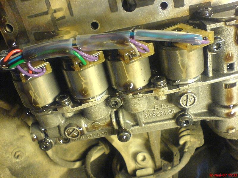

#23 Skrevet Mai 12, 2007 Bytta olja på kassa i dag. Etter det jeg har forstått skal det fylles opp til det renner ut i påfyllingshullet på siden? Målte verdier på følerene som står inne i bunnpanna på kassa, noen som vet om disse skal være lik? 0 Del dette innlegget Lenke til innlegg Del på andre sider Flere delingsalternativer...
#24 Skrevet Mai 13, 2007 Bytta olja på kassa i dag. Etter det jeg har forstått skal det fylles opp til det renner ut i påfyllingshullet på siden?Målte verdier på følerene som står inne i bunnpanna på kassa, noen som vet om disse skal være lik? også helt til slutt for at alt skal være i ordren så kast girkassa og sett inn manulell for og være helt sikker 0 Del dette innlegget Lenke til innlegg Del på andre sider Flere delingsalternativer...
#25 Skrevet Mai 13, 2007 Bytta olja på kassa i dag. Etter det jeg har forstått skal det fylles opp til det renner ut i påfyllingshullet på siden?Målte verdier på følerene som står inne i bunnpanna på kassa, noen som vet om disse skal være lik? Oljen skal fylles på med motor i gang til det renner ut. Etter å ha fylt på til det ikke renner ut mer monterer du påfyllingsbolt og lar girkassen gå gjennom alle gir i 10 sek. Deretter fyller du på olje til det renner over på nytt.. (oljen skal egentlig måles til 35-45C men når du kjenner at bunnpanna er passelig kroppsvarm er det bra nok). Er ikke sikker men det høres normalt ut at alle måler likt. 0 Del dette innlegget Lenke til innlegg Del på andre sider Flere delingsalternativer...
