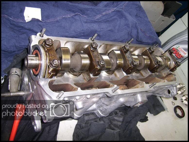

Div. moment på Golf 2 topp?
Er det noen som har hidden på momente på boltene som holder kammen ?
bilen er en golf 2 1,6c 84 mod.
20 newton
men så nå at det var en topp med mekaniske løftere.. så da blei jeg litt usikker
Nockenwellenlager/-gehäuse= 20 Nm
Hvis tysken min er riktig: klø :
Tusen takk folkens:) Kommer sikker flere etterhvert,,hehe
Å så trenger jeg momente som er på moltene på toppdekslet?det er en korkpakning så skal vell ikke være så mye.
toppdeksel er 10nm
