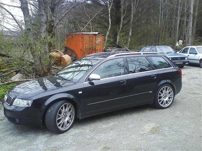

#3 Skrevet Mai 13, 2007 Jeg har 8,5"x19" ET35 på min,å det synes jeg selv ser meget bra ut 0 Del dette innlegget Lenke til innlegg Del på andre sider Flere delingsalternativer...
