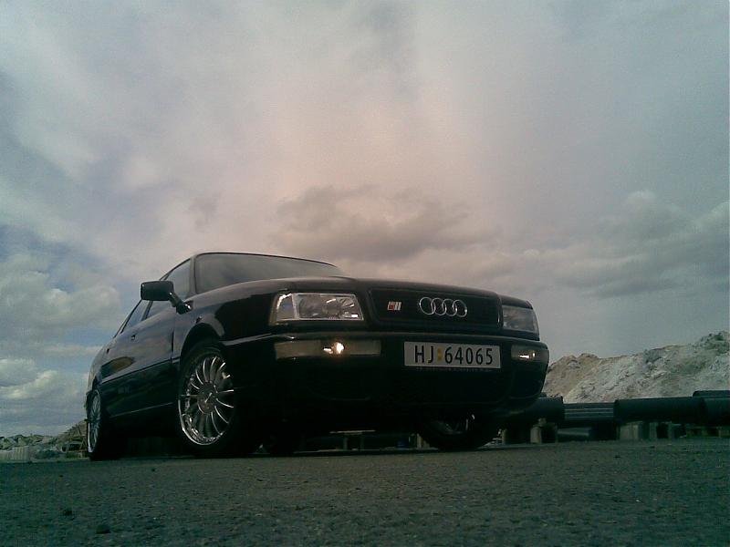

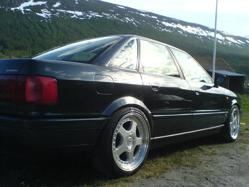

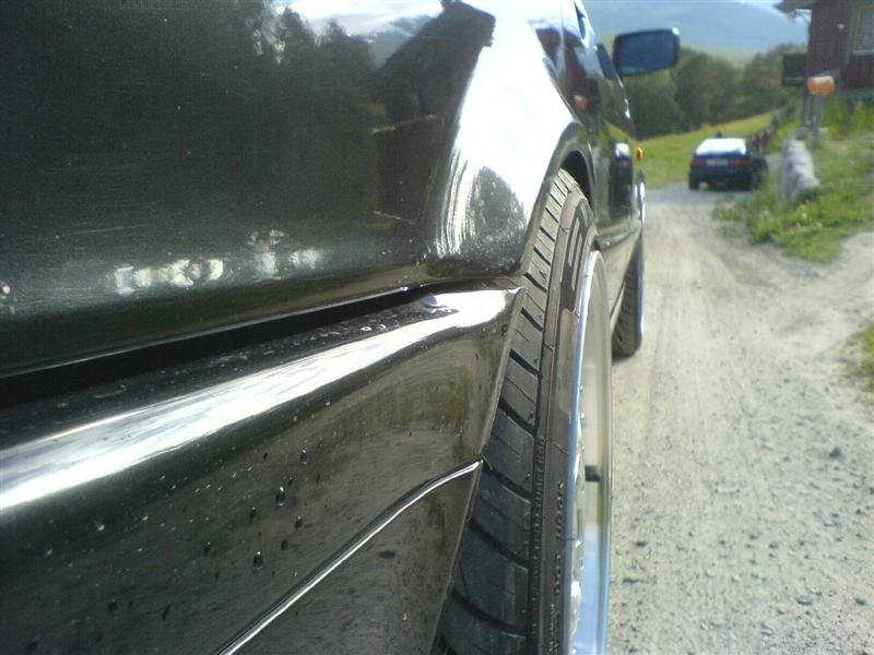

#18 Skrevet Mai 29, 2007 Jeg har disse felgene på min B3. 17" 7,5" ET35 med 205/40 dekk Felgene er av navnet JZ. litt diverse vinkler. Syntes de ser bra ut på bilen. trenger bare og få lagt den lengre ned så det fyller hjulbuen litt bedre. 0 Del dette innlegget Lenke til innlegg Del på andre sider Flere delingsalternativer...

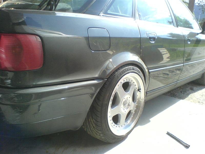

#20 Skrevet Juni 3, 2007 fjernet de andre bildene i forige post av meg jeg... Bedre disse bildene:) som sagt, 205/40 17" 7,5" felg med ET35. 215/40 gummi hadde fint gått på det også. Men liker at gummien går innover slik at litt felgkant vises enn at dekket bobler ut av felgen. kom på rundt 11 000,- inkl. låsebolter og sjulte ventiler. Senk ble bestilt forige uke. 60/60 +15mm senkeskåler til forran. Så ca 2uker levering på de så det skal bli spennende. Men, bilder; 0 Del dette innlegget Lenke til innlegg Del på andre sider Flere delingsalternativer...

#22 Skrevet Juni 22, 2007 Da har jeg prøvemontert 8,5x17 et 20 med 215/45-17! Det passet perfekt! Felgene er Keskin Kt1.. 0 Del dette innlegget Lenke til innlegg Del på andre sider Flere delingsalternativer...
#23 Skrevet Juni 22, 2007 Fett! Har du bilder av felgen/hjulbuen foran? Samme innpress foran og bak? Bilde rett bakfra? 0 Del dette innlegget Lenke til innlegg Del på andre sider Flere delingsalternativer...
#24 Skrevet Juni 23, 2007 Fett! Har du bilder av felgen/hjulbuen foran? Samme innpress foran og bak? Bilde rett bakfra? Skal sjekke hva jeg har av bilder.. Samme innpress foran og bak ja! et20.. 0 Del dette innlegget Lenke til innlegg Del på andre sider Flere delingsalternativer...
