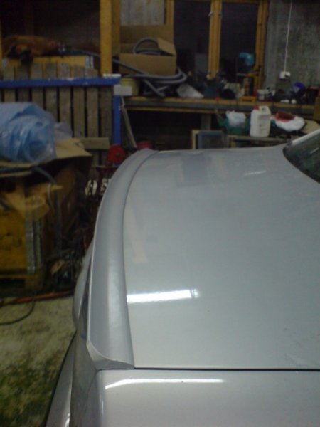

#34 Skrevet Januar 9, 2008 Da har jeg montert min og legger ved noen bilder, skitten bil og alt det der, men poenget er jo M3 lista. Det jeg gjorde var: Vasket med silikon fjerner og tørket Grunnet med spray, (hard plast akryl grunning) 2 lag med spray-lakk i bilens fargekode 2 lag med spray-klarlakk Imellom hvert lag brukte jeg varmepistol pga det bare var 7 grader der jeg var. Så vasket jeg bilens bagasjerom med zalo etterfulgt av rødsprit før jeg tørket av. Så var det bare og lime den rett på Det rare var at lista var helt tørr og lakken sprakk ikke.. Og alt blei ferdig på tja, 1-1.5 time. 0 Del dette innlegget Lenke til innlegg Del på andre sider Flere delingsalternativer...
#35 Skrevet Januar 9, 2008 Og her er et til, det er mobil bilder derfor noe dårlig kvalitet. 0 Del dette innlegget Lenke til innlegg Del på andre sider Flere delingsalternativer...
#36 Skrevet Januar 9, 2008 Og sensurere skiltene kan dere gjøre selv:P 0 Del dette innlegget Lenke til innlegg Del på andre sider Flere delingsalternativer...
#37 Skrevet Januar 9, 2008 Dæven, det ble dritpent! Takk for framgangsmåte og bilder Den var penere enn jeg trodde, perfekt passform! Gleder meg til jeg får min. 0 Del dette innlegget Lenke til innlegg Del på andre sider Flere delingsalternativer...

#46 Skrevet Januar 11, 2008 Var å henta min på posten i stad, men synes den ble litt lang jeg... Overlappa noen millimeter over på bakskjermen 0 Del dette innlegget Lenke til innlegg Del på andre sider Flere delingsalternativer...
#47 Skrevet Januar 11, 2008 Var å henta min på posten i stad, men synes den ble litt lang jeg... Overlappa noen millimeter over på bakskjermen du fikk nok m3 lista til en A6.. det er jo bare å slipe den ned litt på hver side. 0 Del dette innlegget Lenke til innlegg Del på andre sider Flere delingsalternativer...
#48 Skrevet Januar 11, 2008 du fikk nok m3 lista til en A6.. det er jo bare å slipe den ned litt på hver side. Hva bør jeg bruke av verktøy da? Bare slipe med pussepapir? 0 Del dette innlegget Lenke til innlegg Del på andre sider Flere delingsalternativer...
#49 Skrevet Januar 11, 2008 Hør med Oddvar skarseth på forumet, han hadde en A4 med m3 list som også var for lang. spør hva han gjorde for å korte den ned 0 Del dette innlegget Lenke til innlegg Del på andre sider Flere delingsalternativer...
#50 Skrevet Januar 26, 2008 Hør med Oddvar skarseth på forumet, han hadde en A4 med m3 list som også var for lang. spør hva han gjorde for å korte den ned Jeg tok en tapetkniv å skar den nøyaktigg av, og pusset den lik den biten jeg skar av med et pussepapir (240) Verre var det igrunn ikke... 0 Del dette innlegget Lenke til innlegg Del på andre sider Flere delingsalternativer...
