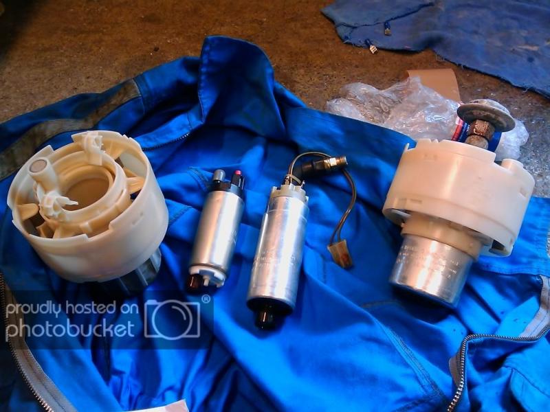

(Diameter 7A: 60mm, 3B: 43mm)
Så da lurer jeg på hvor mye disse pumpene leverer, og om man kan bruke 7A pumpen i S2?
Legger ved bilde med walbro til venstre, S2 i midten og 7A pumpa til høgre
