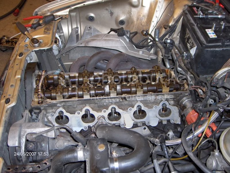

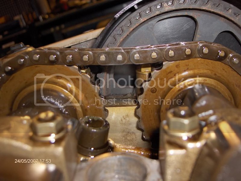

#16 Skrevet Mai 27, 2007 da var demonteringen i gang, nå er det bare å vente til kjeden kommer. Det kan fort ta sin tid. Ser ikke så mye til slarken på bildet, men det er der.ca 5mm 0 Del dette innlegget Lenke til innlegg Del på andre sider Flere delingsalternativer...

#18 Skrevet Mai 28, 2007 Skulle gjerne sett hvordan et nytt tanndrev på kamaksel skal se ut. For mine var lik de på bildet ditt, og i mine øyne er de der utslitt. Jeg hadde tilfeldigvis liggende to andre kammer som (jeg tror) var "nyere" og der var sporene 2-3 ganger så dype. Men å få tak i nye virker ikke lett... 0 Del dette innlegget Lenke til innlegg Del på andre sider Flere delingsalternativer...

#21 Skrevet Mai 28, 2007 Skulle gjerne sett hvordan et nytt tanndrev på kamaksel skal se ut. For mine var lik de på bildet ditt, og i mine øyne er de der utslitt. Jeg hadde tilfeldigvis liggende to andre kammer som (jeg tror) var "nyere" og der var sporene 2-3 ganger så dype. Men å få tak i nye virker ikke lett... Alle eg har snakket med (inkl. møller) sier at tennene skal være litt avrundet. Var å såg på kammene til en RS2 med 530 gamp, de var helt like. Så eg tror det skal gå bra. 0 Del dette innlegget Lenke til innlegg Del på andre sider Flere delingsalternativer...
