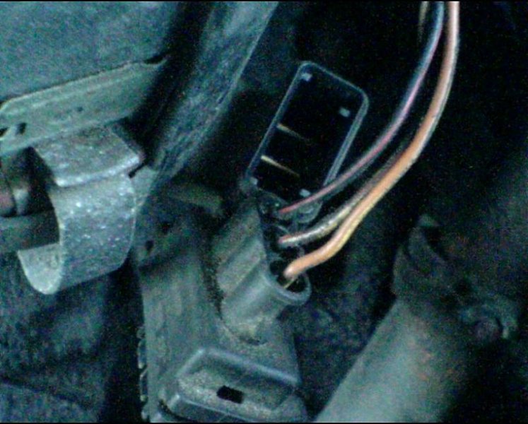

Får opp nevnte feilkode på en US-modell Jetta 2.0 ABA. Har drevet å målt litt med multimeter for å evt. utelukke litt, og har funnet ut følgende:
Resistansen mellom terminal 1 (brun/gul) og minuspolen på batteriet er
Resistansen mellom terminal 2 (hvit/rød) og pin44 på ECU er også
Måler bare ~5V på både terminal 2 og 3 med tenningen på, her skal det vel egentlig være minst 10V?
Noen som har vært borti denne feilkoden og har erfaring med problemet, eller har noen tips for videre angripsstrategi?
Den siden der har jeg allerede sett, men føler igrunn at den ikke hjelper meg videre. Diagnosekabelen min tok kveld tidligere idag, så jeg får ikke funnet ut om det er "No Signal", "Open or Short to Plus", eller "Short to Ground". Dette blir mest trolig funnet ut imorgen. Likevel lurer jeg litt på hvordan jeg kan gå frem for å feilsøke, hva/hvor jeg kan måle/sjekke osv.
