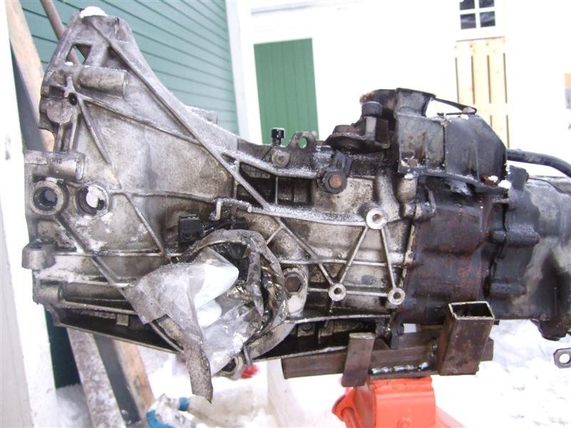

#12 Skrevet Juni 1, 2007 Kan være litt køddent å få tredd den på igjen. Jeg gjorde dette aleine for et par mnd siden og sveisa meg en gearkassebrakett til jekken. Regner med jeg skal få lurt en eller annen godtroende kompis til å "komme å se på bygget" når kassa skal inn igjen Har du noen ca ide om hvor mye kassa veier? 0 Del dette innlegget Lenke til innlegg Del på andre sider Flere delingsalternativer...
#13 Skrevet Juni 1, 2007 Regner med jeg skal få lurt en eller annen godtroende kompis til å "komme å se på bygget" når kassa skal inn igjen Har du noen ca ide om hvor mye kassa veier? Absolutt lurt med hjelp... Tja.. hva kan den veie... 80kg kanskje? Satans tung å løfte under bilen aleine ihvertfall. 0 Del dette innlegget Lenke til innlegg Del på andre sider Flere delingsalternativer...

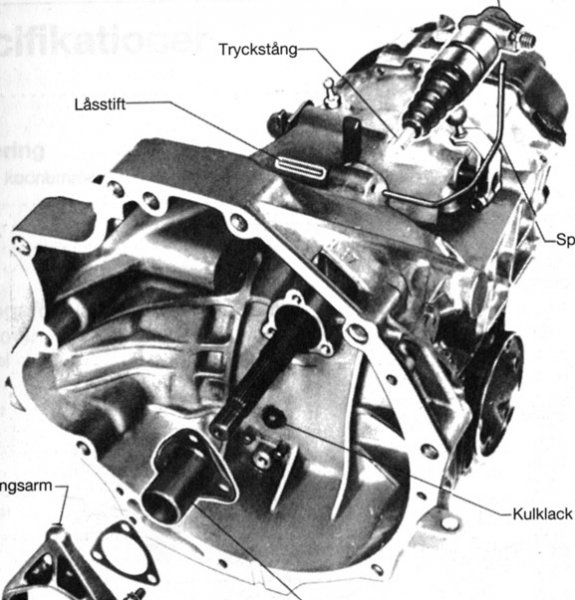

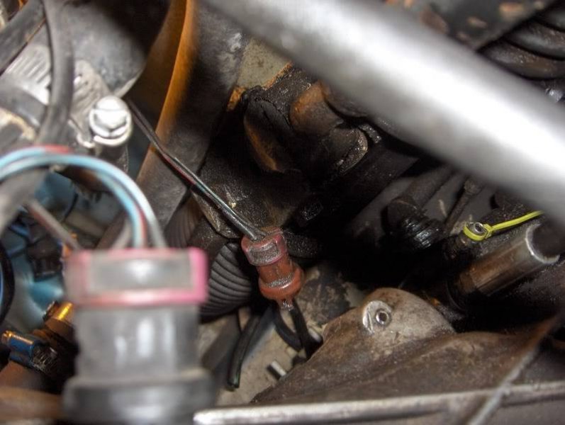

#16 Skrevet Juni 3, 2007 Hmm sliter med å få løst clutchsylinderen nå. Det meste annet skal være løst så vidt jeg kan se. Klarte heller ikke å rikke kassa stort der den stod, men ble smålei og får fortsette en annen dag. Noen som har noen gode ideer her dog? Der hvor stripsen er har vi vel en luftenippel på sylinderen. Skal vel gå ann å få denne løs på noe vis? Hele saken kan "skrus" men beveger seg ingenting når jeg prøver å få den ut. Ser ut som den lille runde, sølvfargede hylsen eller hva det er for noe kunne få alt til å løsne om den ikke var der, men den sitter helt fast. Noen gode ideer? 0 Del dette innlegget Lenke til innlegg Del på andre sider Flere delingsalternativer...
#17 Skrevet Juni 3, 2007 kay: hvor har du fått tak i de momenta`? 0 Del dette innlegget Lenke til innlegg Del på andre sider Flere delingsalternativer...
#18 Skrevet Juni 3, 2007 Hmm sliter med å få løst clutchsylinderen nå. Det meste annet skal være løst så vidt jeg kan se. Klarte heller ikke å rikke kassa stort der den stod, men ble smålei og får fortsette en annen dag. Noen som har noen gode ideer her dog? Der hvor stripsen er har vi vel en luftenippel på sylinderen. Skal vel gå ann å få denne løs på noe vis? Hele saken kan "skrus" men beveger seg ingenting når jeg prøver å få den ut. Ser ut som den lille runde, sølvfargede hylsen eller hva det er for noe kunne få alt til å løsne om den ikke var der, men den sitter helt fast. Noen gode ideer? Skrudde av kassa mi i går natt så jeg vet. Ny rekord på drøye 3 timer Clutch syl sitter med en bolt, skru ut denne (15 mm pipe tror jeg) da er det bare å dra hele klumpen rett bakover. Kommer lett til hvis du ligger under og strekker armen opp på syl. da kjenner du bolten på toppen skrudd inn fra siden lissom. Sikker på at du har fått ut alle boltene på kassa? lett å overe noen... 0 Del dette innlegget Lenke til innlegg Del på andre sider Flere delingsalternativer...
#19 Skrevet Juni 3, 2007 Hmmm klarer ikke skjønne hvor den bolten skal være for å få ut clutch sylinderen altså! Har finkjemt hele sylinderen med fingerene, hanskeløs og alt, for å prøve å finne noe men den gang ei . Skal den være på motsatt side av der hvor stripsen er liksom ? Og tror alle boltene skal være ute nå, får gå over igjen i morgen. Til slutt, hvordan løser du girkassefestene ? Løser du brakettene fra girkassa med de 3 boltene eller løsner du hovedbolten mellom bil festet ? Ser for meg at det er ekstra trangt å få løsnet dette her med festene hengende på kassa, men klarte ikke helt å komme til topp bolten på festene heller. 0 Del dette innlegget Lenke til innlegg Del på andre sider Flere delingsalternativer...
#20 Skrevet Juni 3, 2007 Hmmm klarer ikke skjønne hvor den bolten skal være for å få ut clutch sylinderen altså! Har finkjemt hele sylinderen med fingerene, hanskeløs og alt, for å prøve å finne noe men den gang ei . Skal den være på motsatt side av der hvor stripsen er liksom ? Og tror alle boltene skal være ute nå, får gå over igjen i morgen. Til slutt, hvordan løser du girkassefestene ? Løser du brakettene fra girkassa med de 3 boltene eller løsner du hovedbolten mellom bil festet ? Ser for meg at det er ekstra trangt å få løsnet dette her med festene hengende på kassa, men klarte ikke helt å komme til topp bolten på festene heller. Har et bilde her: er den bolten midt på bilde under den svarte runde. Skal være grei å finne. Jeg skrudde ut de 3 boltene. Ikke noe problem 0 Del dette innlegget Lenke til innlegg Del på andre sider Flere delingsalternativer...

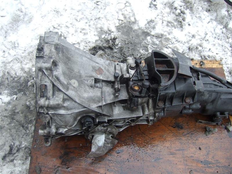

#21 Skrevet Juni 3, 2007 Hmmm... Lurer på om vi har litt forskjellige kasser, jeg har et lite gjennomgående hull rett over der hvor sylinderen går inn i kassa, avbildet litt over her. Merkelig! Skal ta en titt på nytt rundt der, tusen takk for bildet. Jeg burde ha sett eller kjent den i den plasseringen, men kan jo ha gått glipp av det der. Litt lenger bak enn jeg forventet. Blir vel å skru av alle tre boltene på kassa da ja, får ta en ny titt i morgen . Tusen takk for innspill så langt! 0 Del dette innlegget Lenke til innlegg Del på andre sider Flere delingsalternativer...
#22 Skrevet Juni 3, 2007 kay:hvor har du fått tak i de momenta`? De står i Haynes-boka mi 0 Del dette innlegget Lenke til innlegg Del på andre sider Flere delingsalternativer...
#23 Skrevet Juni 3, 2007 Jeg har kikka litt i Haynes-boka, og litt i akte nå og det ser ut til at det er et skille på slavesylinderen før og etter facelift på typ44 (-88), slik at alle nyere inkl 200 20v har samme type sylinder som alle andre nye audier bruker. Den nye er skrudd fast som Thorvald viser med bildet av kassa si, men den gamle er ikke skrudd fast og det kan jo forklare problemene dine med å finne skruen. Jeg legger ved et par bilder, ett fra haynes og ditt bilde med avmerket en låsestift som du må slå ut. Det virker som om denne låsestiften er det eneste som holder slavesylinderen på plass. Som du ser fra haynesbildet så er det noe som heter "spennfjær" der til høyre, men siden jeg ikke ser noe som ligner på bildet ditt antar jeg at den er borte hos deg. Får håpe denne infoen løser problemet med slavesylinderen din da 0 Del dette innlegget Lenke til innlegg Del på andre sider Flere delingsalternativer...
