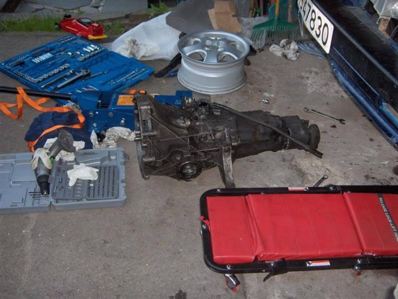

Jeg stusser litt på den spennfjæren også jeg, var ingenting sånt som satt på som kunne løsnes hos meg.
På mirakuløs vis endte jeg opp slik i løpet av kvelden:
Tusen takk for mye finfin info her :).
Måtte slå sykt lenge og hardt for å få ut låsepinnen til slavesylinderen, men den gav opp til slutt.
Ellers fikk jeg litt småtrøbbel med girkasse festene, neste gang skal jeg så definitivt bare få dem av 100% før jeg starter. Ikke noe spørsmål engang.
En skikkelig løsning med jekk under girkassen med en eller annen holdemekanisme er nok også lurt. Jekkestropp fungerte dog overraskende bra :D.
Til slutt fikk jeg trøbbel med overføringsstagene til girstanga, måtte til slutt demontere dem under bilen, var kanskje det jeg skulle gjort helt til å begynne med men at jeg misforstod litt hva folket mente.
