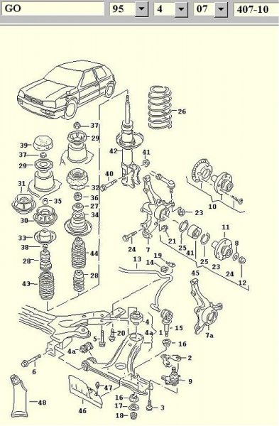

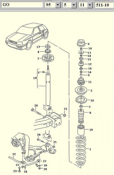

Bilde fra familiealbumet, foran+bak på 1995 golf.
