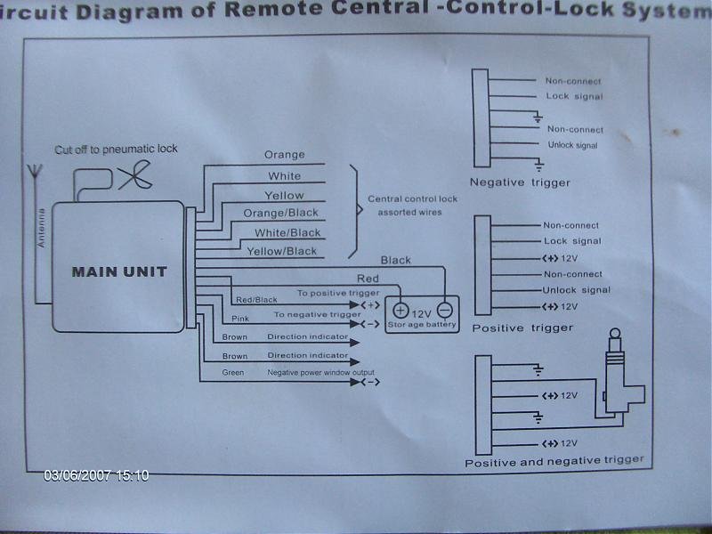

#19 Skrevet Juni 5, 2007 I det første bildet, med oversikt over koblingene er det en liten ledingssløyfe på den nye styringssentralen din som skal klippes over om du har pneumatisk (luftstyrt) sentrallås, og du har vel luft? Det har vel sikkert noe med varigheten som det gies puls til sentrallåspumpa. 0 Del dette innlegget Lenke til innlegg Del på andre sider Flere delingsalternativer...
#20 Skrevet Juni 5, 2007 det er to ledninger på den sentralen du har kjøpt, du skal klippe den blå/grønne og koble de sammen med hver sin ledning som kommer fra sentralen 0 Del dette innlegget Lenke til innlegg Del på andre sider Flere delingsalternativer...

#23 Skrevet Juni 7, 2007 hufff beginer og bli drit lei her nå. : bh : ledinger inn på vakum pumpa blå/grøn 3 røde blå/svart gul/blå 2 brun/gul brun/grønn brun/blå brun/grå har klippt av den sløfen utafor boksen. og har klipt av den gørn/blå ledingin og koblet den om den røde/svarte og den rosa på kobligs boksen men ingeting hente. : bh : : bh : sn art så helle driten gårm i søpla................. Ut av det lille jeg kan av tysk, så ser det ut som om den grønne/blå skal kobles til hvit og orange/sort fra fjernkontroll-sentralen (ifølge den instruksjonsboka på første side). 0 Del dette innlegget Lenke til innlegg Del på andre sider Flere delingsalternativer...
