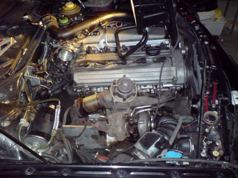

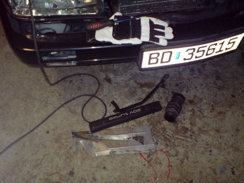

#51 Skrevet November 11, 2007 Truls Olsen, som var innom på Fredagen, kom i 12-tia å kasta seg i å stramme reg-reima. Vi begynte dagen med å demontere nedre reg.reim deksel, for å stramme reg.reima. Men, der fant vi ingen strammehjul. Etter en tur på Autohidden, fant vi ut at reima skulle strammes av vannpumpa. Da var det bare å løsne 3 skruer (2stk 13mm og 1 M6 umbrako), og bruke brekkjern til å presse vannpumpa opp for å stramme reg.reima, så skru fast den igjen, så dreie veiva 2 omdreininger for å sjekke at alle tenningsmerkene stemmer og for å sjekke at reima er stram nok. Bård stikker innom igjen og assisterer i montasje arbeidet. Vi setter på pluggledingene FØR gass-spjeld monteres, ellers blir det altfor trangt. Fikk på reg.reim dekselet igjen, skrudde fast turboen til manifolden, monterte WG og røret til DP, IC med slanger, mens Truls og Bård monterer tomgangsmotor, div vacuum slanger baki der. Det ble ett par turer innom AKTE'n, for å finne ut om vacuumslangene og om det skulle være en pakning mellom WG og manifolden. Fant ikke noe pakning mellom der, så da var det å skru den fast. Jeg og Truls tar oss en matpause på Pizzahuset Amore, mens Bård tar kvelden fra skruingen. Bedre halvdel som måtte vel pleies... Resten monteres med den sedvanlige spørsmålet: "er det sånn denne skal sitte?" eller "hvor er mutteren/skruen som skal sitte her?? eller "hva skal sitte her???. Sånn gikk det til alt var montert for å kunne starte motoren. Øvre del av reg.reim dekselet, lyktene, grillen og listeverket ble ikke montert. Det som sto nå var å fylle nytt kjølevøske, tappe ut motorolja og bytte oljefilter. Så koblet vi til batteriet... 0 Del dette innlegget Lenke til innlegg Del på andre sider Flere delingsalternativer...

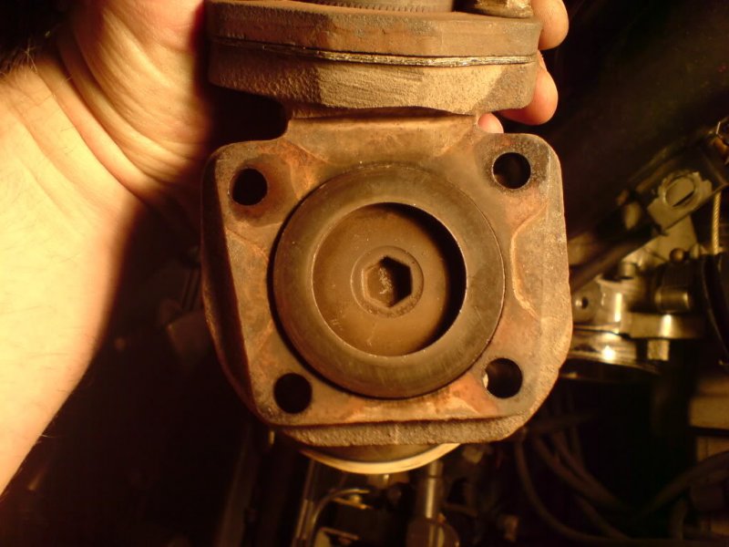

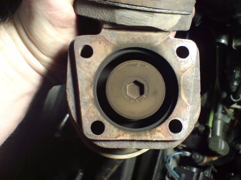

#58 Skrevet November 11, 2007 Jeg har visst litt eksoslekkasje en plass. Må gå igjennom å stramme WG, turbo, manifold og det rundt der. Eller så har den sprekken i manifolden blitt betydelig større eller at den har større virkning enn det jeg trodde, eller eller eller... Spurte på Møller... org. eksosmanifold til min er ikke mulig å skaffe nytt. Da regner jeg med at det blir grenrør evt. RS2 oppsett, om ikke lenge. Som Jan Brede sier, kan jo ha tatt feil av timingen på kammen, at jeg har bommet på ei tann. Det var det første som slo meg. Jeg erfarte at det var utrolig vanskelig å skjønne hvordan merkene på kammene skulle være. Jeg og Bård grublet mye og lenge på hvordan merkene skulle være. Det var to stillinger som kunne passe. Kanskje valgte vi feil og bommet med ei tann... Får åpne og justere ei tann på kammen da... Men, det blir ikke før om ei uke - neste friuka mi. Jeg skal bort til Grusbakke å rådføre meg senere i kveld. Psst, han har bursdag i dag. Tok enda et oljeskift, i dag. Byttet også filter. 3 oljeskift og 2 filter byttet, etter operasjonen. Men, hva er denne dingsen? Har denne igjen etter skruingen... 0 Del dette innlegget Lenke til innlegg Del på andre sider Flere delingsalternativer...

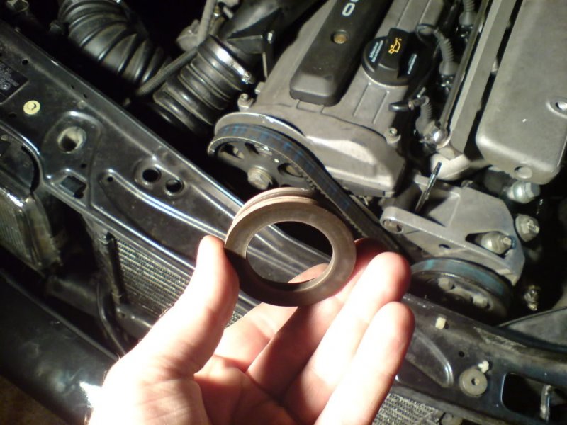

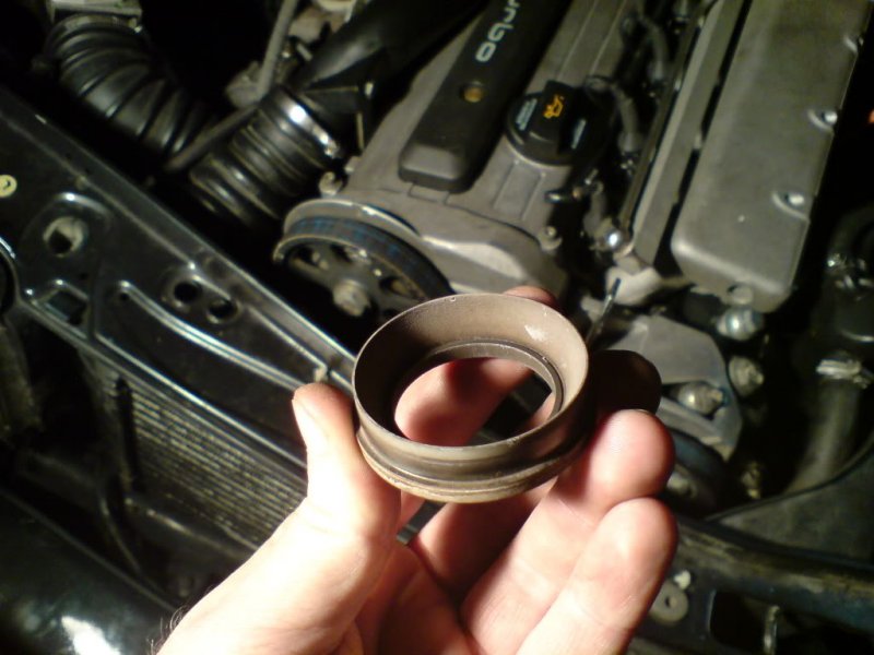

#60 Skrevet November 12, 2007 Men, hva er denne dingsen? Har denne igjen etter skruingen... Den hører til WG'en. Den koniske siden skal ligge an mot selve ventilen i wastegaten, den andre siden ligger da an mot eksosmanifold. Uten denne tror jeg det lekker forbi, så kanskje ladetrykk kommer litt før når den er på plass igjen . 0 Del dette innlegget Lenke til innlegg Del på andre sider Flere delingsalternativer...
#61 Skrevet November 12, 2007 Heh, tror du holder løsningen på ladetrykksproblemene i hånda di der eg! -Skal stå inni wastegaten og tette mot eksosmanifolden, slik det er nå blåser bare eksosen forbi WG... 0 Del dette innlegget Lenke til innlegg Del på andre sider Flere delingsalternativer...
#62 Skrevet November 12, 2007 Hehe, hadde en anelse at denne dingsen skulle være på en viktig plass. Jeg syntes også at det var litt rart at det ikke skulle være noe mellom WG og manifolden. Jaja, får montere inn den dingsen der da og ta en ny test tur... 0 Del dette innlegget Lenke til innlegg Del på andre sider Flere delingsalternativer...
#63 Skrevet November 13, 2007 ... TADAAAA ! ! Fristen og nysgjerrigheten ble for stor å stå imot... i natt slo jeg til og demonterte WG og monterte ringen i WG. Voila! Og femmern lader normalt igjen. Nå er jeg veldig glad! 0 Del dette innlegget Lenke til innlegg Del på andre sider Flere delingsalternativer...
