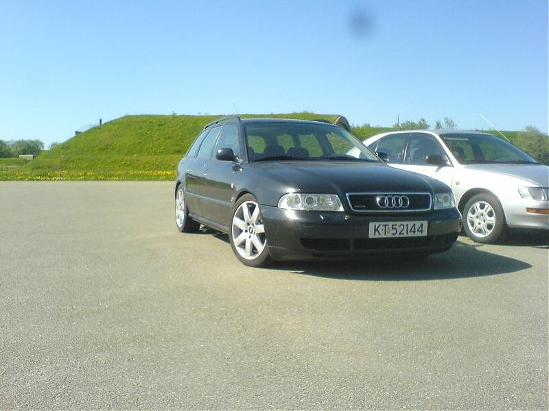

Har montert justerbart senkesett på min A4 nå, men kunne tenkt meg å få hjulene litt lengre ut mot skjermen. Noen som har anbefaling for hvor tykk spacer jeg burde velge foran og bak? Er ikke mye det er snakk om...
Sett vater inntil felgen og slik at vateret går opp under skjermen.
Da måler du deg fram til hvor tykk spacer du kan ha.
Helst bør vel dekket være like innafor skjermkanten.
Svein
5mm spacer hjelper nok mye ;)
