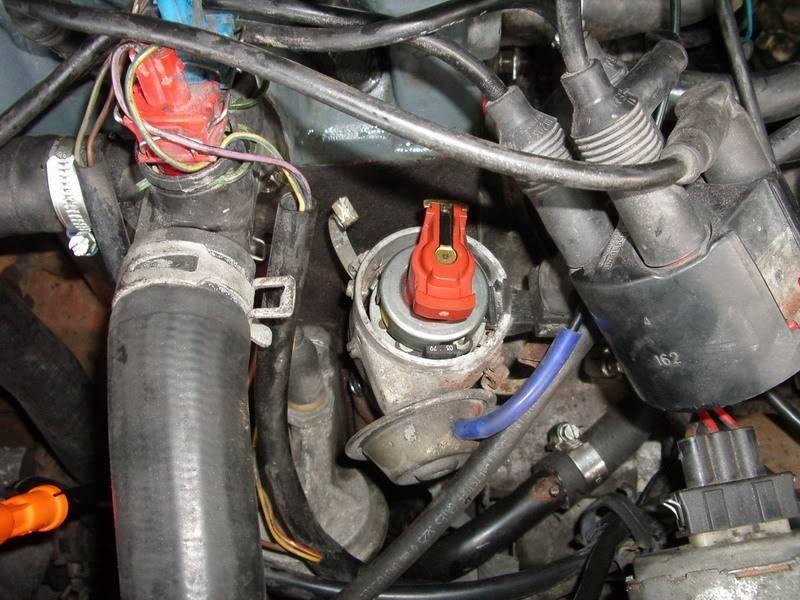

bytta toppen på jettaen idag, men skjønner ikkje korleis tannhjule på reg.reima skal stå.
når fordeleren står på merket sitt.

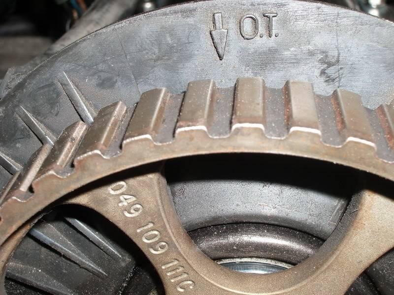

slik:
så står tannhjulet slik.
det er to merker på det hulet. det eien er ein prikk, slik som bildet og det andre står det OT

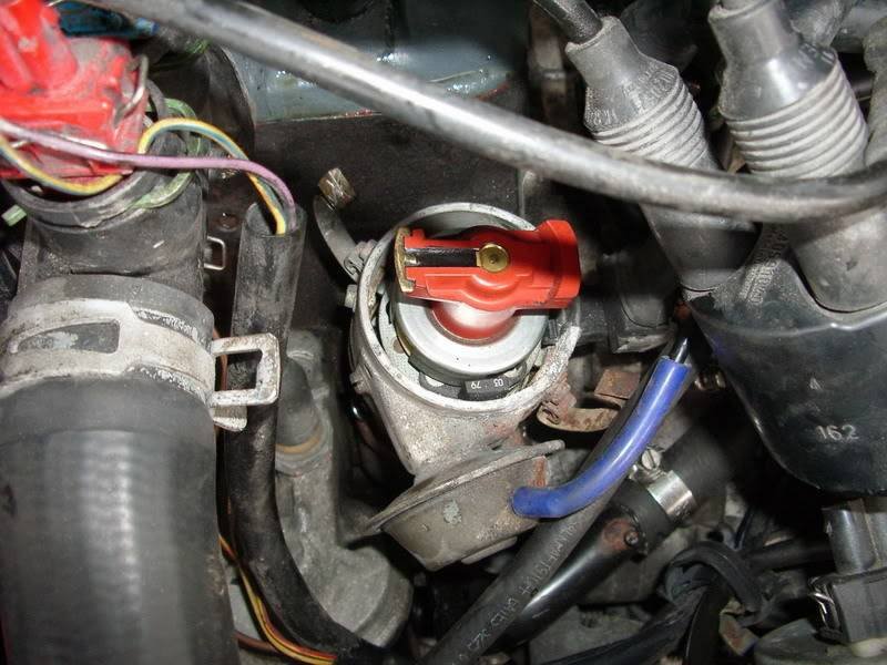

slik eg har skjønnt det så skal veivhjulet og hjulet til fordeleren treffa med merka slik:
men da står fordeleren slik
90 grader feil.

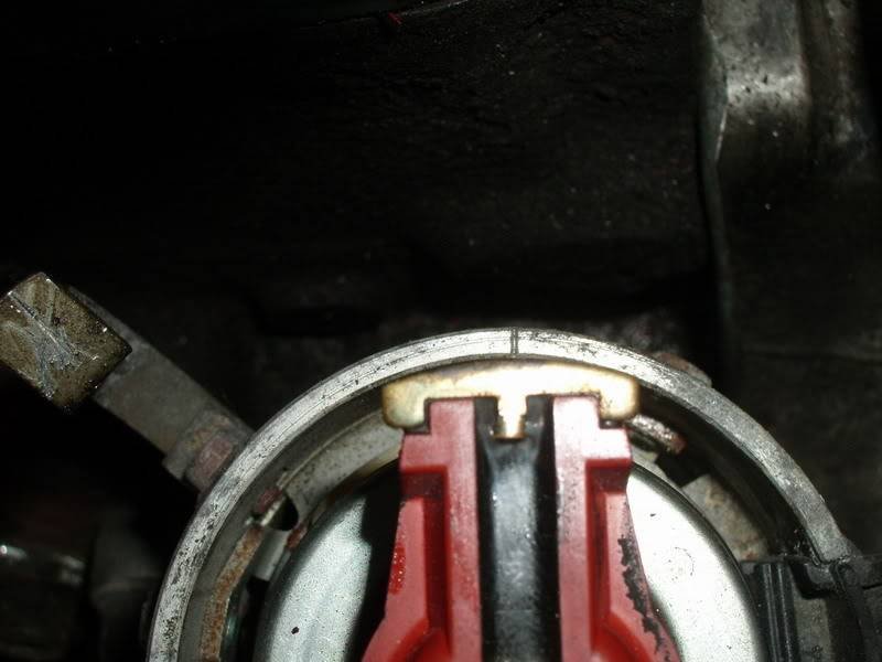

og på toppen skal vel stå slik??
eg satt på drevet feilvei men er snudd no. den pila på dekselet står no på OT på drevet og treken på drevet er på kanten av framsida av motoren.

Er det ikke slik på disse at merket på reimhjulet på toppen skal ligge plant med det plåtdekslet, og merket for bunndelen er på svinghjulet bak den plastproppen?
Veiven får du bein ved å se på svinghjulet, er et kikkehull der... Evt skal det og være et hakk i forkant som skal stemme med hakket i reimhjulet.
Kamhjulet skal stå plant med toppdekselet, men kan være trasig å få den til å stemme helt når det er masse braketter i veien.

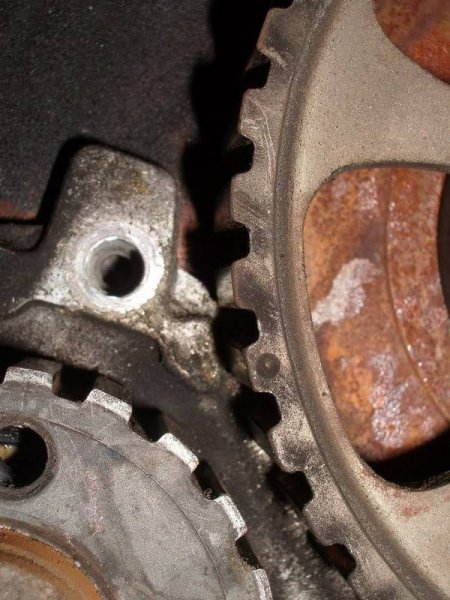

gløymte eit bilde.
eg har autohidden men problemet er korleis skal veiv hjulet og oljepumpe/fordeler hjulet stå.
når fordeleren står på merket sitt så stemmer ingenting.

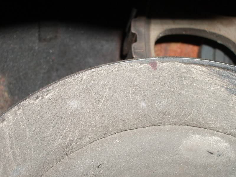

før eg fjerna reg.reima så merka eg veivhjulet slik at det stod mot pila som er på dekselet over reg.reima
og da stod kamdrevet med streken (ikkje OT merket) på OT merket på plastikken, sjå siste bilde i første post. men eg fekk ikkje merka hjulet til fordeleren:(
