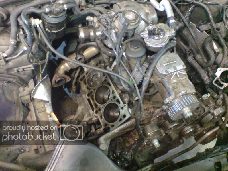

en liten utfordring på jobben!
En 2001 passat med en fin v6 2,d tdi.
Som har rasa.! da må det fikses. og den oppgaven fikk jeg.!

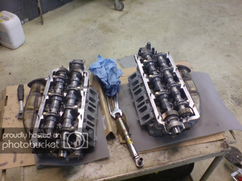

Av med topper og overhaling av de med nye kammer og ventiler.
Dette er kose jobb. selv om alt er i mot meg som skruer og bolter. men sånn er livet.
kosejobb detta da.. letter og fine å skru på ;) lekt mye med sånne motorer jeg..
Kammene som har tatt kvelden her el?

det var en vippe arm som hadde knekt. som resulterte i at alle andre knakk. fant en hel:p
Og kamhjulet røyk og tannreima satt seg fast og ødla så å si all plastik.:P
