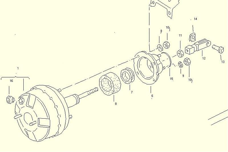

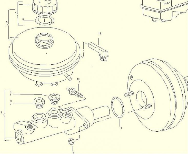

#9 Skrevet Juni 19, 2007 Da har jeg noen bilder her, kan dere som har skrudd litt på dette si hva dere tror kan være slitt eller hva dere har byttet før? Første bildet er av hovedbremsesylinderen og det andre er av bremsekraftforsterkeren.. 0 Del dette innlegget Lenke til innlegg Del på andre sider Flere delingsalternativer...
