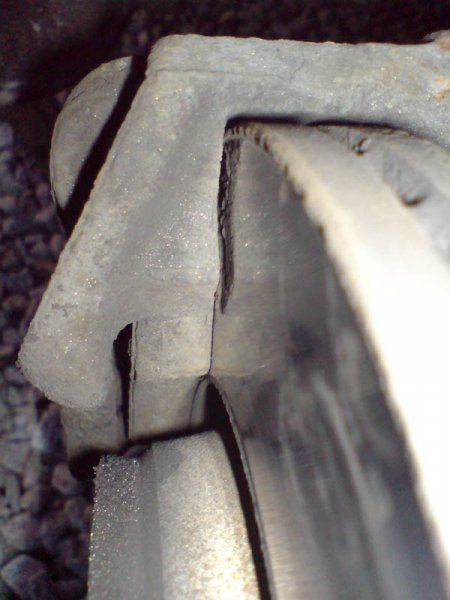

I det siste så har det begynt å bli en slags skrapelyd på høyre fremhjul. I starten kun når man bremset i enkelte situasjoner, men denne lyder har begynt å komme oftere og oftere. Og de siste dagene så er den også når man kjører sakte. Når jeg kom kjørende hjem i stad så var lyden veldig tydelig.
Etter at jeg parkerte bilen så berørte jeg bremseskiven på fremhjulet og den var særdeles varm (hadde ikke bremset noe særlig). Tok også på bremskiven på venstre fremhjul også denne var varm. Skivene på bakhjulene var lunkne.
For å undersøke dette nærmere skrudde jeg av høyre fremhjul og prøvde å vri bremseskiven rundt for hånd og kjenner da ganske stor motstand samt gnisselyder. Skrur skiven ca en halv omdreining og da blir det straks lettere å skru. Skrur deretter en halv omdreining til og motstanden øker. Virker som om det er noe skjevheter.

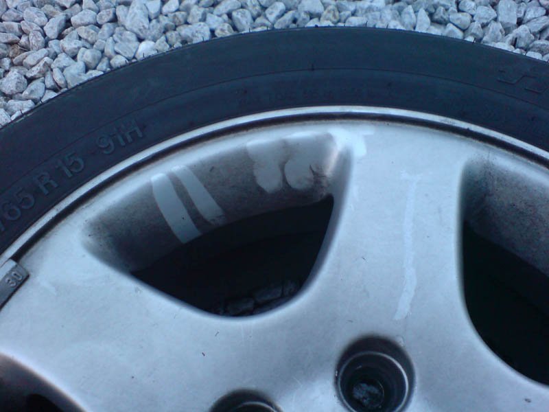

Legger også merke til at fremre felger er belagt av ett tynt støvlag, noe som ikke er på felgene på bakhjulene.

bremseklossene dine sitter fast, eller evt kaliperen..dette har nok medført ekstremt varm skive som har slått seg og blirr skjev ;) bare å demontere og bytte både klosser og skiver.. + smøre opp veldig godt.
ser ganske tørt ut på det bildet der...
"klunke" lydene kommer kanskje fra lenkearmene dine? disse C stagene...
Hva kan være årsaken til at bromseklosser setter seg fast?
Siste operasjon på bremsene skjedde i november i fjor da bremseslangene ble byttet fremme.
disse ruster fast..standard Audi problem.. salt langs veier + etc...
