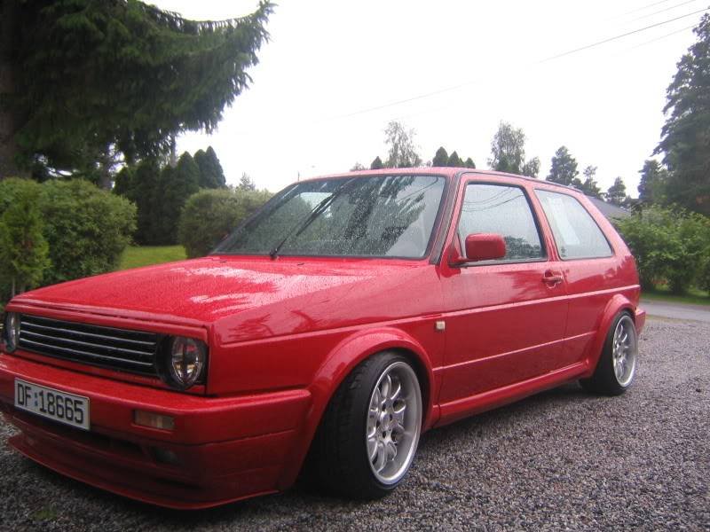

#6 Skrevet Juni 20, 2007 Gamle golfen min med 9x16 ET 15 rund om... 0 Del dette innlegget Lenke til innlegg Del på andre sider Flere delingsalternativer...
#7 Skrevet Juni 20, 2007 Første bilde : Et 25 felger - men pga syncro så måtte jeg space 5mm bak. ( g60 syncro) Andre bilde : Et 25 felger uten spacere - med vanlige gti utbyggere. Edit : på vanlig fwd er det MEGET lite klaring mellom felg og bakaksling ved et25. Ville gått for 15 bak om det er mulig. eventuelt et 25 å kjøre med 5mm spacere. 0 Del dette innlegget Lenke til innlegg Del på andre sider Flere delingsalternativer...
