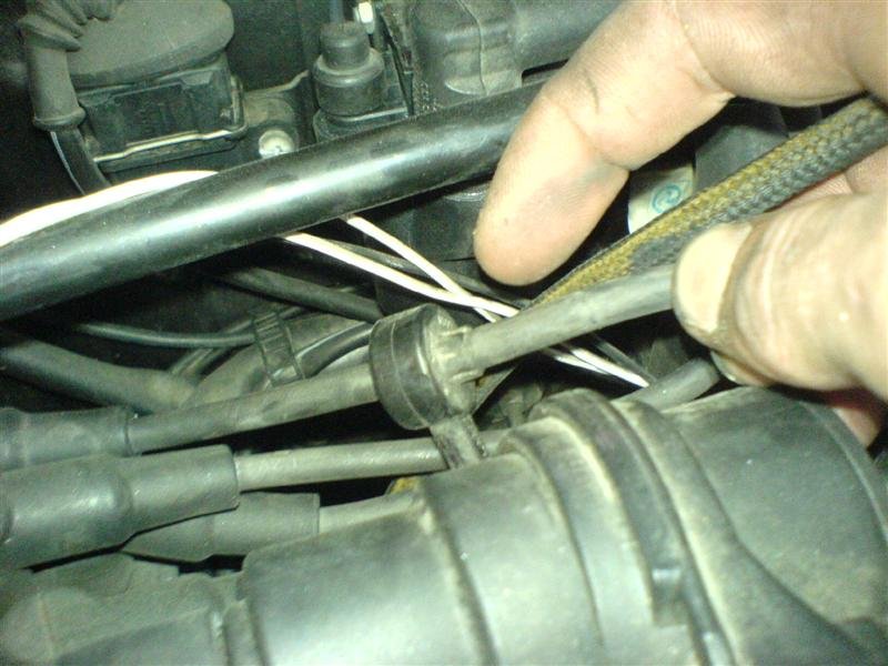

Bestilte ny føler til bilen, men skjønner ikke hvordan jeg skal bytte denne.
Denne er satt på rundt plugg ledningen til syl. 4.
Kan man ta av en av plugghettene for å tre den på? eller blir pluggledningen ødelakt da?
Ble kanskje en dårlig forklaring men..
er en 2,0 16v ACE motor med KE-jetronic...
Håper på raske svar, eller spør om dere ikke skjønner hva jeg mener.
Kanskje bilder kan forklare bedre?
Den der ja, hehe.. kødda litt med denne da jeg skifta pluggkabler på Abt`n .. Men må som du sier ta av hetta på ledningen i fordelerenden.. Var veldig trang å få på på min, men etter litt knot gikk da det og.. Lykke til :)

Jo takk! Er det bare å vri av plugghetta som går på fordeleren? Ødlegger ikke noe altså?

En gammel sprø kabel kan nok gå i stykker ja, var det som skjedde da jeg måtte skifta på min.. Men er vel bare å vri den av ja..
