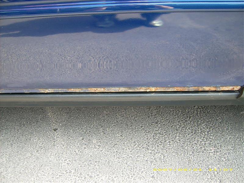

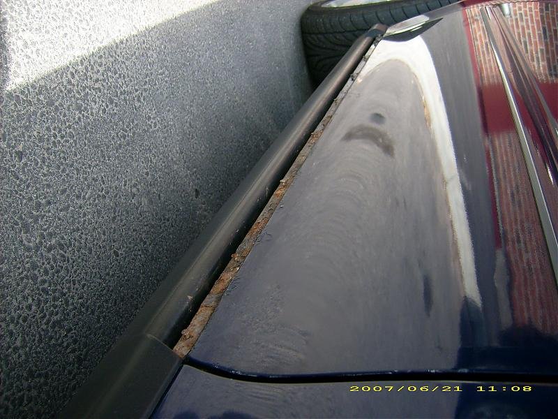

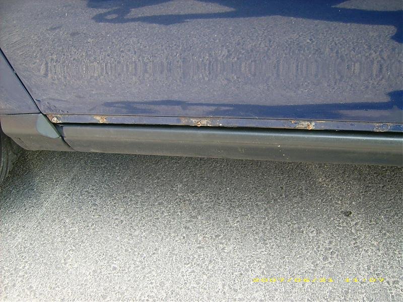

#1 Skrevet Juni 21, 2007 Har bestemt meg for å ta rusten på førerdøren før jeg selger bilen, jeg har pusset som en gal men får liksom ikke bort all verdens og lurer på om det finnes noen enklere måtte å gå frem på for å komme inn på metallet. Jeg har både grunning, lakk og klarlakk så det er ikke det står om noen skulle lure men simpelten hvordan man får at rust/lakk under/overgang fra gummilist i nedkant på døren. Bilder er tatt etter at listen er tatt av men ikke påbegynt pussing, alle svar settes pris på 0 Del dette innlegget Lenke til innlegg Del på andre sider Flere delingsalternativer...

#5 Skrevet Juni 21, 2007 Min er en 1998 model men nå har jeg tatt av de løse partiene med lakk (pirket de bare av) og brukt skalpel og skjært av litt av lakken rundt så all rust skal bli synlig, jeg har der etter prøvd å pusse bort rusten og skape en jevn overgang men det har jeg ikke lykkes med. Har snakket med en kamerat som har litt mer peiling og han sier at bilen har vært lakkert opp igjen på side/førerdør, lakken har kokt blant annet påpekte han og jeg vil da tro at dette ikke vil dekkes av Audi garanti siden bilen har vært lakkert siden. Har ikke sjekket serviceheftet på om det er foretatt på merkeverksted men om det skulle vært gjort det så vil jeg fortsatt ha garanti ? Ville det i så fall hatt noen betydning at jeg har fikset (ødelagt) litt selv i et forsøk på å reparere det? 0 Del dette innlegget Lenke til innlegg Del på andre sider Flere delingsalternativer...
#6 Skrevet Juni 21, 2007 De målte tykkelsen på lakken min og, og fant ut at begge sider var omlakkert, men det ble godkjent allikevel. Det hadde hverken jeg eller han på det lokale verkstedet trodd. Så det skader ihvertfall ikke å prøve! Og det er vel tydelig i ditt tilfelle at rusten oppstod under lista? 0 Del dette innlegget Lenke til innlegg Del på andre sider Flere delingsalternativer...
#7 Skrevet Juni 21, 2007 De målte tykkelsen på lakken min og, og fant ut at begge sider var omlakkert, men det ble godkjent allikevel. Det hadde hverken jeg eller han på det lokale verkstedet trodd. Så det skader ihvertfall ikke å prøve! Og det er vel tydelig i ditt tilfelle at rusten oppstod under lista? ikke tvil om det, tok av listen og det fomelten raste ut store biter med lakk/rust. Skal uten tvil stikke en tur bort å høre med de imorgen for er det garanti så er det garanti. Takker for tipsene gutter, dette forumet her er virkelig spekket med kompetanse 0 Del dette innlegget Lenke til innlegg Del på andre sider Flere delingsalternativer...

#12 Skrevet Juli 5, 2007 Da var problemet løst, fikk en kamerat som er rå på det meste reggarding bil til å spray lakke alt nedenfor listen midt på døra. Han brukte en vannbasert spray med herder i samt vannbasert grunning og resultatet ble rått. Man så faen meg ikke fargeforskjell i det hele tatt, helt sykt ass. skulle gjerne lagt ut bilde men bilen ble ferdig sendt fredags kveld og overlvert ny eier klokken 10:00 morgenen etter så det ble ikke tid til det men se på før bildene og du forstår fort hvor sykt det er at det ble seendes ut som nytt etter det utgangspunktet. Spray + klarlakk kom på 600,-. Hadde jeg ikke solgt den skulle satt på S3 fangere og fått han til å lakket de med sprayboks også for ett sånt resultat skal man lette lenge etter med en bil som jevnt over bærer preg av solblekket lakk. Skulle gjerne bedt kjøper om å sende et bilde men akkurat nå krangler vi om hvem som skal betalle cltuchen som røyk (sier han) 2 dager etter overdragelse 0 Del dette innlegget Lenke til innlegg Del på andre sider Flere delingsalternativer...
