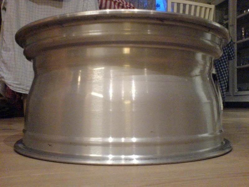

Takk for det. Da skal du ikke se bort i fra at jeg henter meg et sett nye felger så snart jeg får tak i adaptere:)

Henter felgene i dag eller morgen ;) Bilder kommer.
