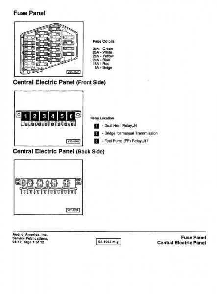

Hvor sitter releet til bensinpumpen på S4 aan?
Noen som vet dette? trenger svar så fort som mulig. Import-bil, så det står på tysk. hehe:)
The fuel pump relay is located in the central electric panel under the instrument cluster, on the left side.
Plassering i bil er nr 2 i bilde 1, rele nr 6 i bilde 2.

Takk for svar. Får håpe det blir fyr på`n nå da:)
