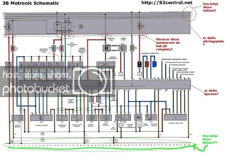

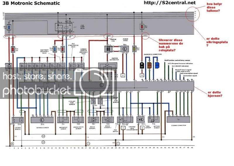

#17 Skrevet Juni 26, 2007 Hvem ledninger lurer du på da? jeg hadde av alle ledningene bak på releplata/sikringsplata pga at det var kortsluttning i den, så jeg lurer på om jeg fikk problemer med tenninga etter det, mulig jeg satt en ledning feil bakpå der... tenkte derfor å gå over alle og sjekke at de står riktig:o men da må jeg først skjønne disse skjemaene: dum : har printa dem ut men klarer ikke å se hva som tilsvarer releplata... 0 Del dette innlegget Lenke til innlegg Del på andre sider Flere delingsalternativer...
#18 Skrevet Juni 26, 2007 er jeg inne på noe her eller er jeg helt på bærtur? en forenklet utgave av de arkene: 0 Del dette innlegget Lenke til innlegg Del på andre sider Flere delingsalternativer...
#19 Skrevet Juni 27, 2007 Hva betyr disse talla: Det betyr bare om du har konstant strøm og slikt. 30 Betyr 12v konstant, 15 er tenning Ellers har du forstått alt rett. 0 Del dette innlegget Lenke til innlegg Del på andre sider Flere delingsalternativer...
#20 Skrevet Juni 27, 2007 Hva betyr disse talla: Det betyr bare om du har konstant strøm og slikt. 30 Betyr 12v konstant, 15 er tenningEllers har du forstått alt rett. da vet du sikkert hva: x og 31 er også da? tusen takk for hjelpen forresten: vinke : 0 Del dette innlegget Lenke til innlegg Del på andre sider Flere delingsalternativer...
#21 Skrevet Juni 27, 2007 X fjerner spenning når du starter 31 jord 0 Del dette innlegget Lenke til innlegg Del på andre sider Flere delingsalternativer...
#22 Skrevet Juni 27, 2007 X fjerner spenning når du starter31 jord 0 Del dette innlegget Lenke til innlegg Del på andre sider Flere delingsalternativer...
#23 Skrevet Juli 8, 2007 Må spørre om en ting til, hva betyr alle tallene med grønn ring rundt? 0 Del dette innlegget Lenke til innlegg Del på andre sider Flere delingsalternativer...
#24 Skrevet Juli 8, 2007 Antar at det er pinne-nummer inn på hjernen, eller sikringsnummer.. 0 Del dette innlegget Lenke til innlegg Del på andre sider Flere delingsalternativer...
#25 Skrevet Juli 9, 2007 Antar at det er pinne-nummer inn på hjernen, eller sikringsnummer.. Feil!! Det er henvisning til andre sider i manualen....litt vanskelig å skjønne på den oversikten. Men hvis en ledning slutter med et tall så finner du andre enden av den på det stedet som tallet sier. Finner da motsatt tall på det andre stedet. hvis du skjønner: rolleyes 0 Del dette innlegget Lenke til innlegg Del på andre sider Flere delingsalternativer...
