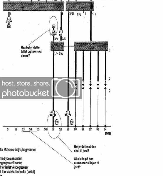

Det er henvisning til andre sider i manualen....litt vanskelig å skjønne på den oversikten.
Men hvis en ledning slutter med et tall så finner du andre enden av den på det stedet som tallet sier.
Finner da motsatt tall på det andre stedet. hvis du skjønner: rolleyes
ikke helt med på hva du mener, men tegnet det opp her så skjønner du kansje hva jeg lurer på:)
Den på nr 40 skal du finne igjen på der det står 40 i bunn, men på det det står 40 vil det da stå 57 på ledningen.
Alle som går ned til den nederste linja er jord ja.
