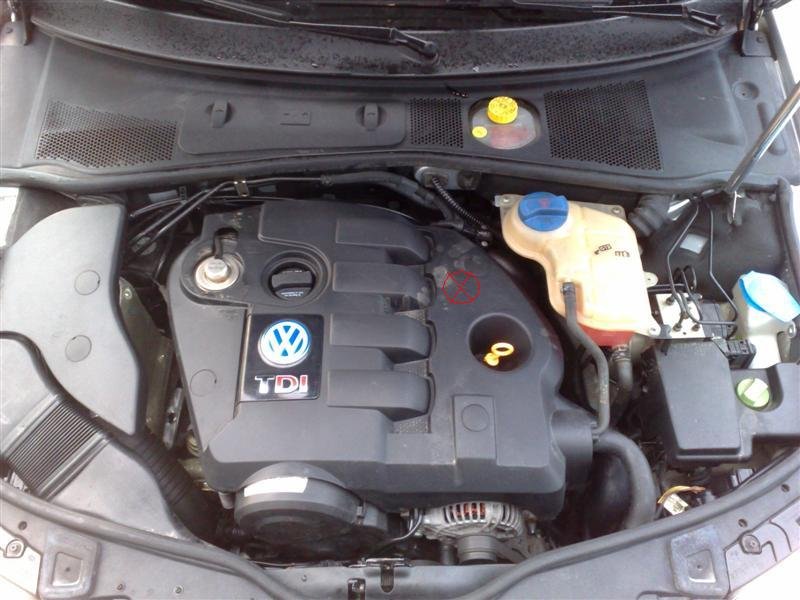

#10 Skrevet Juni 28, 2008 Henter opp denne... Noen som kan vise på bildet her av motorrommet mitt hvor filteret sitter? Tenkte jeg kanskje skulle bytte det nå.... 0 Del dette innlegget Lenke til innlegg Del på andre sider Flere delingsalternativer...
#11 Skrevet Juni 28, 2008 Tror du må av med dekselet hvertfall, så sitter det like bak peilepinnen. 0 Del dette innlegget Lenke til innlegg Del på andre sider Flere delingsalternativer...
#12 Skrevet Juni 28, 2008 Se bilde: tipper du finner filteret lokalisert rett under dekselet der hvor den røde ringen er Mvh Lars Ivar 0 Del dette innlegget Lenke til innlegg Del på andre sider Flere delingsalternativer...
#13 Skrevet Juni 30, 2008 Ah gull, takker så mye, da skal jeg prøve å få byttet det så fort som mulig! 0 Del dette innlegget Lenke til innlegg Del på andre sider Flere delingsalternativer...
