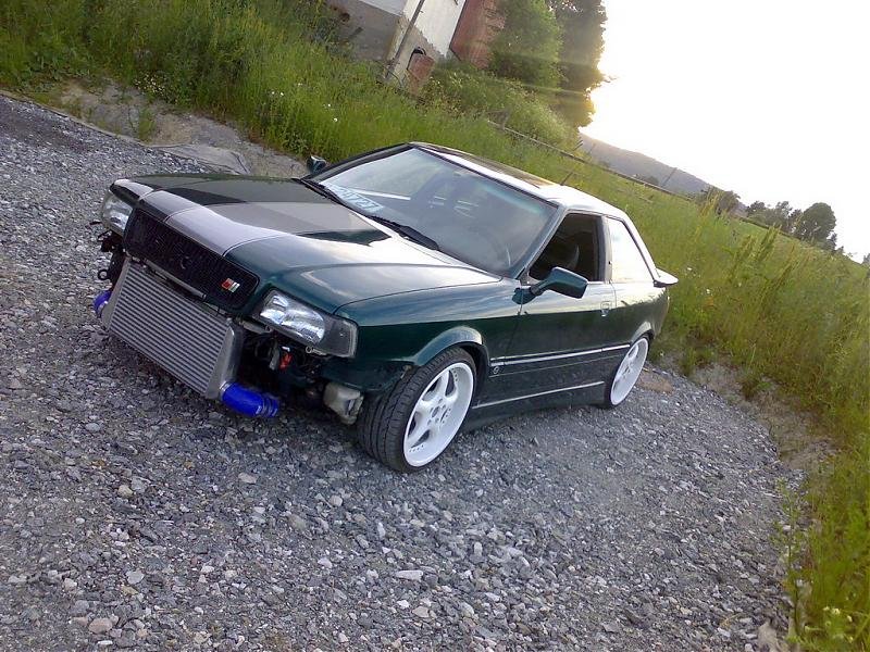

#1 Skrevet Juni 26, 2007 Heisann alle sammen! Har nå endelig fått rullet S2'n ut av kjellern etter litt modifiseringer! Etter litt prøvekjøringer og testing, så sliter jeg fryktelig med at bilen ikke klarer å "holde igjen" på tomgangen etter at jeg har ruset\dratt på... Problemer når en kjører med dette er jo at jeg skal clutche ned til f.eks kryss e.l. så trår jeg inn clutch for å trille de siste meterne, og da stopper motoren. Jeg kan også bare stå rolig på gårdsplassen og ruse den opp, så detter turtallet bare til null og den stopper igjen! Bilen starter forøvrig lett igjen, og har ingen problemer med selve tomgangen eller ved pådrag. Jeg kan alltids også legge ut en liten filmsnutt hvis noen ikke skjønner, eller vil ha en god demo på hva jeg mener Mvh. Thomas Ellingsen. 0 Del dette innlegget Lenke til innlegg Del på andre sider Flere delingsalternativer...
