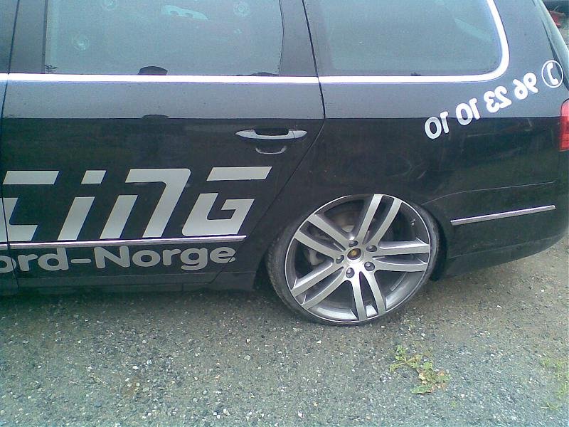

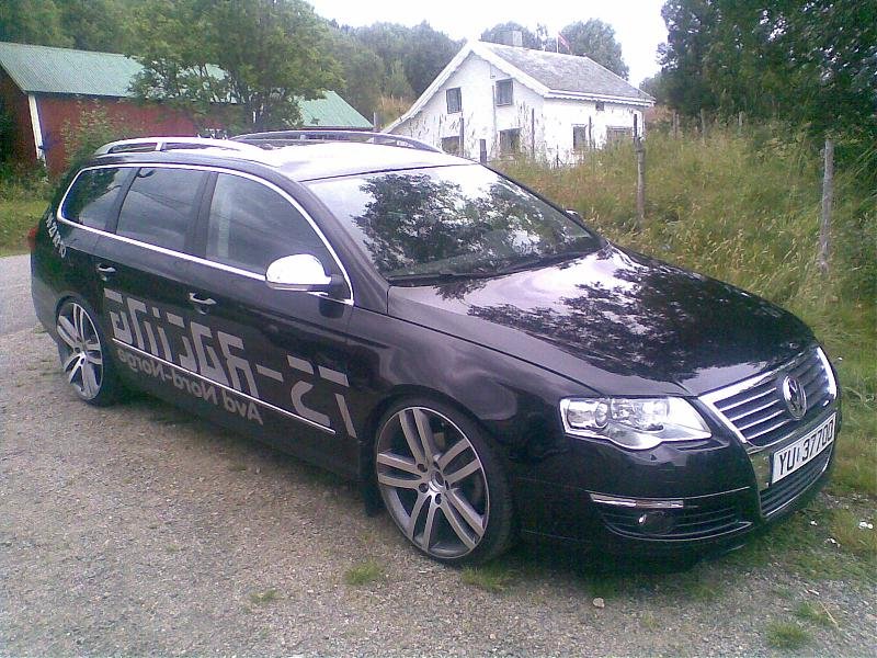

#12 Skrevet August 9, 2007 Her er min passat med audi orginale Q7 hjul 9x20" med 235-30-20 Pirelli. Boltsirkel er bygd om fra 5x112 til 5x130. Inpress er 60 på felgene og H&R spacere med boltsirkel forandring bygger ut 15mm på vær side. Passer perfekt innover og utover. Får ikke en finger i mellom fjærbein på innside og det er ganske så trang i skjerm. Men det tar ikke i. Bilen har gewinder fra KW som er justert moderat. Di orginale skvettisan ligg noen cm fra bakken. Flott forvarsel. På det siste bilde så er det en veldig stor henger på med litt for mye last i front og orginalt understell på bil. 0 Del dette innlegget Lenke til innlegg Del på andre sider Flere delingsalternativer...
