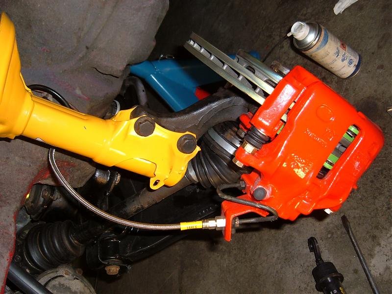

#1 Skrevet Juli 4, 2007 Skal bytte bremseslangene mine foran fordi de er alt for lange.! Bestilte meg 2 nye slanger til corrado g60! (orginale) Så jeg heiv meg under bilen men da ble jeg litt skeptisk?? For på kalippern så går det et lite rør før slangen begynner. Se bildet. Og når jeg prøver å løsne slanger løsner den ved kalippern og ikke slangen. Er det gjenger på det røret eller.?? Noen som kan hjelpe? Her er bildet av kalipper og slangen. 0 Del dette innlegget Lenke til innlegg Del på andre sider Flere delingsalternativer...

#6 Skrevet Juli 4, 2007 på 1988-1992 skal du ha en slange med gjenge hull i begge ender (260mm skiver) for da er det et lite stålrør på caliperen. PÅ 1992-1994 skal du ha en slange med gjenge hull i ene enden også er det "skrue" i andre enden (280mm skiver) og der skrues slangen rett i caliperen,som er på øverste bilde du viser. Men mange corradoer har sikkert byttet om en annen på disse bremse slangene fremme. 0 Del dette innlegget Lenke til innlegg Del på andre sider Flere delingsalternativer...

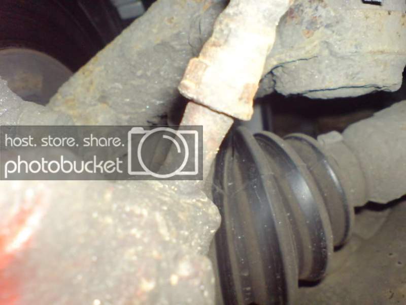

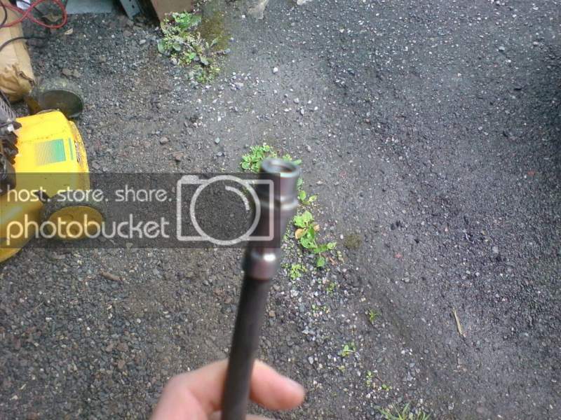

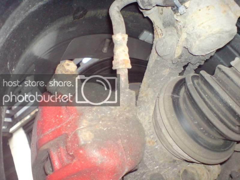

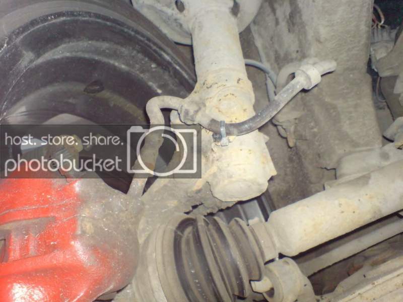

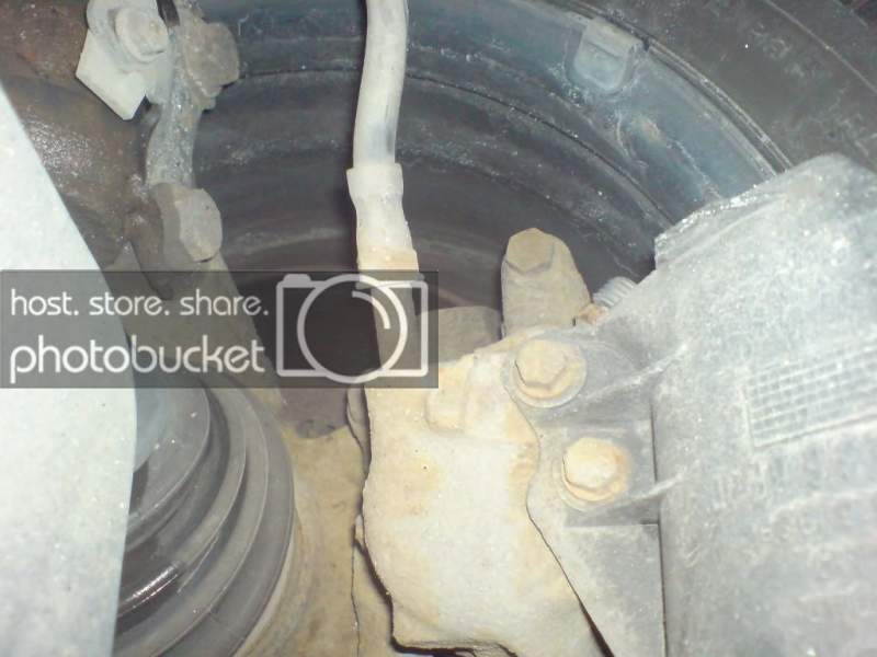

#12 Skrevet Juli 4, 2007 Nå har jeg vært ute å tatt noen flere bilder. så godt det går på våt asfalt og liten jekk: haha : MEn for det jeg tror er at det lille røret skal sitte igjen og slangen skal på det røret? Men er røret gjenga fast i calipern? om jeg kan få tak i en ny type slange og putte den rett i calipern?? 0 Del dette innlegget Lenke til innlegg Del på andre sider Flere delingsalternativer...
#13 Skrevet Juli 4, 2007 det røret er en del av slangen,som ja er gjenget nedi caliperen....mekonomen eller hella leverer den bremse slangen der 0 Del dette innlegget Lenke til innlegg Del på andre sider Flere delingsalternativer...

#20 Skrevet Juli 4, 2007 Røret sitter på slangen...og skrudd ned i caliperen...sitter det godt,ta en tang og vri det løst... 0 Del dette innlegget Lenke til innlegg Del på andre sider Flere delingsalternativer...

#22 Skrevet Juli 5, 2007 her er et bilde av den andre typen slange med eget stålrør på caliperen... 0 Del dette innlegget Lenke til innlegg Del på andre sider Flere delingsalternativer...
