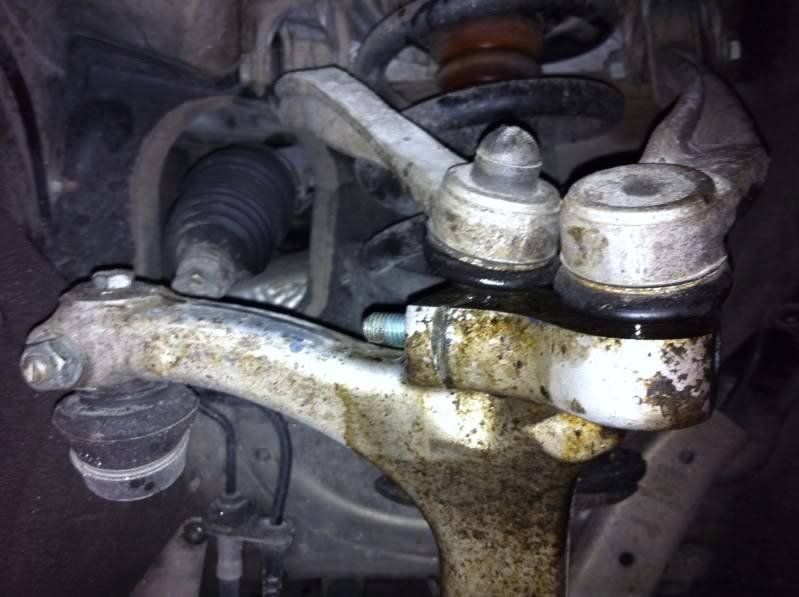

Noen tips til hvordan å få av bolten til de øvre bærearmene? Denne henger noe så jæklig, hodet knakk av under operasjonen og nå sliter jeg noe med å få ut selve bolten:o

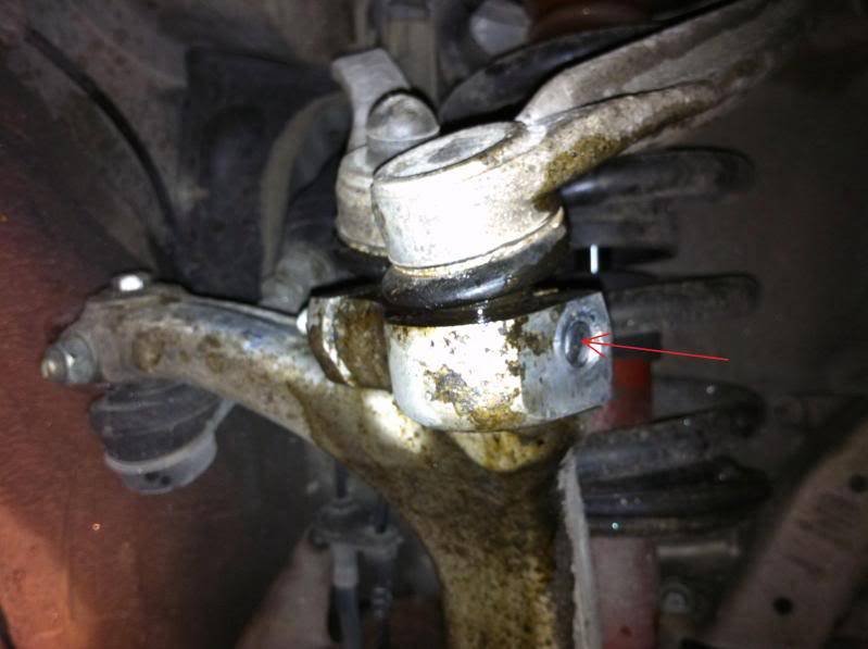

Her er bilde av den hodeløse bolten:o
Har prøvde å slå den ut, men den henger bom fast!
Eneste løsning blir vell å bruke varme?
Varme til det gløder, for så å banke ut bolten.
ja varme er vell eneste løsning:)
