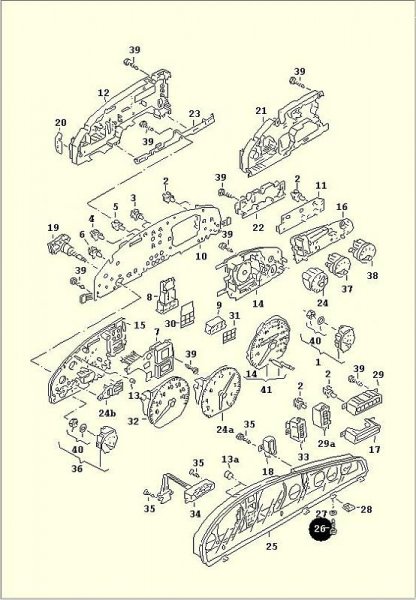

#1 Skrevet Juli 7, 2007 Hei! Har en Audi 100 C4! I instrumentbelysninga er det noen pærer som ikke virker. Må jeg opp med hele dashbordet for å få skifta disse? På horhånd takk! 0 Del dette innlegget Lenke til innlegg Del på andre sider Flere delingsalternativer...
#2 Skrevet Juli 9, 2007 Spørs hva du mener... du må ut med instrumentdelen av dashbordet, en enkle jobb. Det er vel 3 skruer i underkant av listen, mellom rattet og instrumetpanelet. Så er det bare å lirke ut instrumentdelen. Se bilde, alt sammen kommer ut som en del. Tips; Senk rattet helt ned og legg noe over rattstammedekselet for å beskytte mot riper i plasten. Lirk forsiktig ut, det er nok av ledninger i bakkant av instrumentene. 0 Del dette innlegget Lenke til innlegg Del på andre sider Flere delingsalternativer...
#3 Skrevet Juli 9, 2007 Annet alternativ: Ta av ratt og plast dekselet rundt ratt stammen, (2 skruer (+ 2 torx på baksiden av rattet om du har airbag i rattet) og 1 22mm mutter) sitter 3 skruer i underkant av lista som ligger mot instrumentpanelet, så skrur du løs instrument panelet og vrir det forsiktig ut, løsne kontakter ettersom de kommer til syne. NB! Det sitter noen lilla (mener å huske at de var lilla) klips på noen av kontaktene som man må løsne for å få de av. 0 Del dette innlegget Lenke til innlegg Del på andre sider Flere delingsalternativer...
#4 Skrevet Juli 9, 2007 Ja har klart det! Var bare litt vrient å lirke den ut, men det gikk til slutt 0 Del dette innlegget Lenke til innlegg Del på andre sider Flere delingsalternativer...
