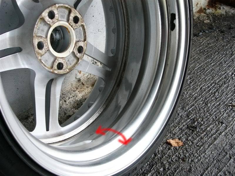

#1 Skrevet August 12, 2004 Kjøpte nye felger hos "sheriffen" i år og er veldig fornøyd med de, det er bare ett problem, jeg bor i bergen og der regner det mye. Som jeg viser på bildet er det en kant inni felgen som gjør at vann ligger der og blir kastet rundt, kommer seg ikke ut. Resultatet er vibrering i rattet og damp ut av hjulbuene etter oppbremsing. Har ikke sett andre som har skrevet om dette problemet og lurer på om den kanten er unik for min modell? 0 Del dette innlegget Lenke til innlegg Del på andre sider Flere delingsalternativer...
#2 Skrevet August 12, 2004 Det er akkurat slik på mine og. Mulig det er slik på alle ASA felger. Annoying! 0 Del dette innlegget Lenke til innlegg Del på andre sider Flere delingsalternativer...

#4 Skrevet August 12, 2004 Den kanten var kanskje litt fremtredende på din felg, men uten den kanten så er det omtrent umulig å legge på eller ta av dekket uten å ødelegge det. Den mindre diamteren inne i den "buen" gjør det mulig å legge dekket på skrå under montering/demontering. Den finnes på alle felger bare ikke like fremtredende på alle. 0 Del dette innlegget Lenke til innlegg Del på andre sider Flere delingsalternativer...
#5 Skrevet August 13, 2004 samme med min ASA felg også.. Var ikke like stort problem på de gamle MAS-italy felgene mine. La iallefall først merke til dette "problemet" når jeg kjøpte meg ASA felg 0 Del dette innlegget Lenke til innlegg Del på andre sider Flere delingsalternativer...

#7 Skrevet August 13, 2004 Sånn ser de ut, heter ASA FR-3(tror jeg). Har enda til gode å se andre biler med like felger. Jeg har forresten gjort et eksperiment med en silikonstripe på skrå inni felgen for å presse ut vannet, ser ut til at det funker ,men har vært så lite regn her i det siste(takk for det) P.S har fått ringer i grillen igjen no. 0 Del dette innlegget Lenke til innlegg Del på andre sider Flere delingsalternativer...
#8 Skrevet August 13, 2004 Opprinnelig postet av Knut Arne Oppigård Jeg hadde jo samme felgene som Stig-Are. Merket ingenting til dette på 200'en ihvertfall. Sikkert fordi jeg kjørte for pent, og kun når det var pent vær ute. :rolleyes: Merket du ikke noe til at vannet samlet seg der når du hadde vasket? Tørket du opp inni der og da eller? For der samler det seg MASSE vann...(og du.... jeg bruker ikke bindestrek i navnet mitt AZZA ) hehe 0 Del dette innlegget Lenke til innlegg Del på andre sider Flere delingsalternativer...

#16 Skrevet August 20, 2004 Det er nok ikke bare på ASA felger du har det problemet der. Samme greiene på mine Superstar Kloster felger. Hver gang jeg vasker blir det liggende en liten vanndam i felgen, når du sier det så er det kanskje derfra den lille vibreringa i rattet kommer i fra. Det har jeg faktisk ikke tenkt på. 0 Del dette innlegget Lenke til innlegg Del på andre sider Flere delingsalternativer...

#21 Skrevet September 7, 2005 Jeg har og ASA på S6èn Christian, noe du sikkert husker, og det er akkurat samme trøbbelet der, men det gir jeg beng i, tar kontroll med trykkluft og blåser det ut, ganske enkelt genialt... Hjula er så digg at det vannet får bare være;) 0 Del dette innlegget Lenke til innlegg Del på andre sider Flere delingsalternativer...
#22 Skrevet September 7, 2005 Ja stemmer det. I våre hjulspor med mye vann merker jeg den ristingen som nevnt, omtrent som med dårlig avbalansering. men ellers går det stort sett greit, bare litt plagsomt. 0 Del dette innlegget Lenke til innlegg Del på andre sider Flere delingsalternativer...
