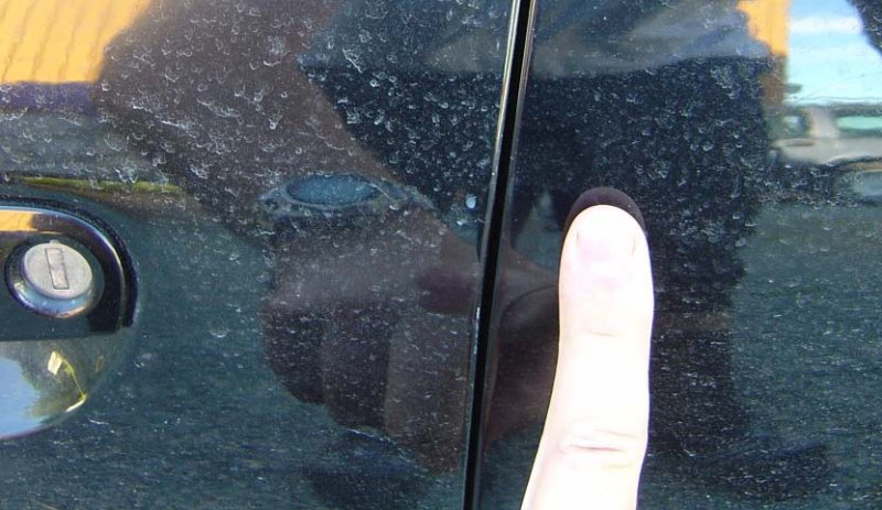

Avstand til fremdøren, i forhold til fingeren min...

Hvis det er slik at døren ikke kan justeres i lengderetningen. så må noe være feil/skadet. Jeg ville tatt en tur til en Audi-forhandler og pratet med verksmester evt leder for karrosseri-avdelingen og bare spurt om de kan se noen feil.
Har du sammenligna dette med den andre sida?Import bil dette eller?Jeg tenker krasj når jeg ser dette og dårlig oppretter arbeid.
Sier dette av erfaring da jeg er oppretter selv
Hvordan er åpning ved skjerm panser osv.Stemmer det der ?
Den har mest sannsynlig hatt en skade ja og dårlig opprett jobb. Sikker B-stolpen som er litt ute av kurs her.

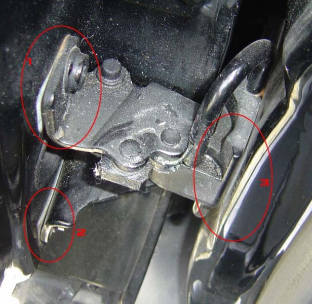

Har forsket litt mere på hva det kan være nå, og tipper døra har blåst opp og blitt vrengt litt for langt. Ting tyder på det, se bilde.
1: Øvre feste i døra, ser ut til at braketten er bøyd litt, samt at skruen er løs
2: Nedre hengsle er også bøyd, og bærer preg av å ha blitt åpnet for langt
3: Hengsledelen inn mot bilen virker litt bøyd ut i bakkant.
Skruene i døra var så løse at det gikk an å skru dem for hånd også..
Ringt til Møller nå, koster 1201,- + lakk for ny hengsle, men det gikk an å justere den litt sa han, så da er det bare å få gjort det da... artig at boltene i bilen er skrudd fra innsiden av B-stolpen da..!
Er ikke noe problem det da, bare å klipse av den plastikk-lista som ligger innvendig der vel?
