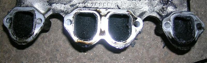

Jeg har også hatt opp innsuget på min Passat 2000 pd, og skal blende EGR. Om det er mye eller lite sot vet jeg ikke, men det ser ut til å være ca 5-7mm tykt lag, og for meg er det mer enn nok til at det er bryet verdt å rense og blende EGR
Da jeg bytta innsugsslangen på min R5 så kikka jeg inn i innsuget og der var det mye sot og koks. Så jeg skal nok ta av innsuget og rense det. Kommer nok til å blokkere egr ventilen og ja. Får se hvordan jeg velger å gjøre dette...
