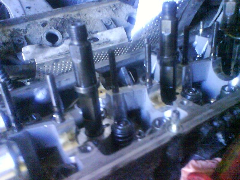

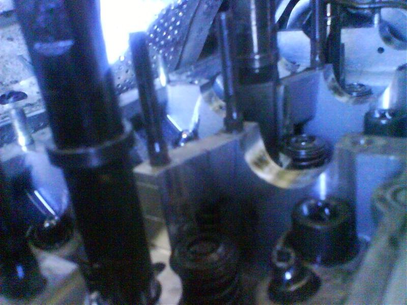

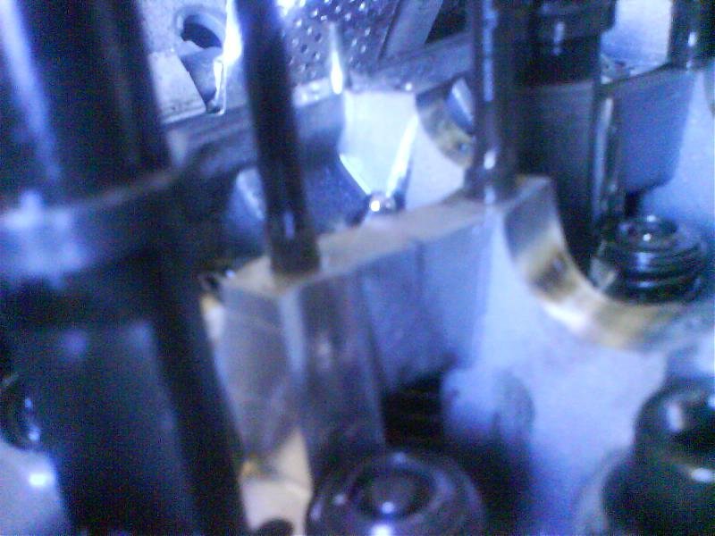

#6 Skrevet Juli 16, 2007 Dårlige nyheter.... Den ene vippearmen har løsnet, og vært en tur under kammen, resultat sprekk i ene lager holderen eller hva jeg skal kalle det. Se bilder... 0 Del dette innlegget Lenke til innlegg Del på andre sider Flere delingsalternativer...
#7 Skrevet Juli 16, 2007 hmmm... ser ikke sprekken på bildet jeg... men ser at en ventilløfter er knekkt, regner med at det er i det området sprekken er? 0 Del dette innlegget Lenke til innlegg Del på andre sider Flere delingsalternativer...
#8 Skrevet Juli 16, 2007 Sprekken er mellom de to første dysene, der er det to pinnbolter til lagerbukkene, midt mellom der er sprekken.. Litt vanskelig å se når du ikke vet.. Veit ikke om det der går bra.. Men 0 Del dette innlegget Lenke til innlegg Del på andre sider Flere delingsalternativer...
#9 Skrevet Juli 16, 2007 Helt ærlig, hadde det vært min bil tror jeg nok den hadde blitt montert sammen igjen og gitt f. På en kundebil på jobb...tja.. Alternativet er jo å få seviset litt nedi der og pusse fint etterpå evt. kjemisk metall. Ellers må du bytte toppen og den koster jo noen penger. 0 Del dette innlegget Lenke til innlegg Del på andre sider Flere delingsalternativer...
#10 Skrevet Juli 16, 2007 Jeg ser at det er løfteren som har bryti litt på mellomstykket, tror ikke dette har noe å si. Kammene går greit rundt, så det er vel bare å skifte kammene.. 0 Del dette innlegget Lenke til innlegg Del på andre sider Flere delingsalternativer...
