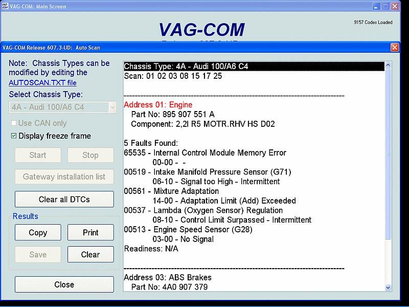

#9 Skrevet Juli 22, 2007 Her er feilkodane. Er ei stund sian eg leste dei av og har bytta lambdasonde sian den gong so eg skal lesa av nye ein dag. 0 Del dette innlegget Lenke til innlegg Del på andre sider Flere delingsalternativer...
#10 Skrevet Juli 22, 2007 Ut ifra feilmeldingen du får kan det være at kabelen til sensoren som står på innsuget ditt er gått av og gnisser mot jord, slik at du får feil signaler til hjernen. Dette nylig skjedde på min, og da opplevde jeg noe av de samme symtomene. Dette var på en 3b-motor, men vil tro det er noe lignende på AAN siden du får opp feil på den. 0 Del dette innlegget Lenke til innlegg Del på andre sider Flere delingsalternativer...

#12 Skrevet Juli 22, 2007 Hvilken sensor e da du meina då? den brune med to ledningar på? Ut ifra feilmeldingen du får kan det være at kabelen til sensoren som står på innsuget ditt er gått av og gnisser mot jord, slik at du får feil signaler til hjernen. Dette nylig skjedde på min, og da opplevde jeg noe av de samme symtomene. Dette var på en 3b-motor, men vil tro det er noe lignende på AAN siden du får opp feil på den. 0 Del dette innlegget Lenke til innlegg Del på andre sider Flere delingsalternativer...

#14 Skrevet Juli 23, 2007 Hvilken sensor e da du meina då? den brune med to ledningar på? Som sagt er jeg usikker på hvor den står på din bil, men hos meg er det en sak som står oppå innsuget festet med to umbraco-skruer med en tykk kabel på. Står den på innsuget kan det være denne.. 0 Del dette innlegget Lenke til innlegg Del på andre sider Flere delingsalternativer...
