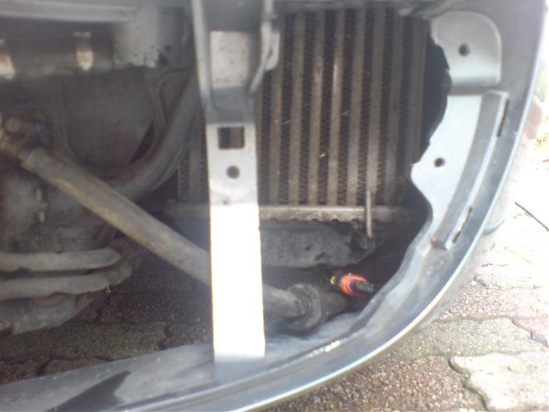

Noen som har kunnskap og bilder eller lignende om montering av grøftelys på en 99 S4 b5?
-Chris
Ingen som kan hjelpe meg???! Er über psyked til og få de montert, virker som det må tilpasses litt, gidder ikke levere den inn på verksted for at de skal ta månedslønna for og koble de i, ledningsnett og alt er klart, men klør meg litt i hodet når jeg ser på festene!
hvor er det du holder til hen i landet??? hvordan ser festene ut??? kan du ta noen bilder så kan jeg sikekrt hjelpe deg.
holder til et lite stykke utenfor bergen, skal få tatt et bilde av greiene litt senere idag!

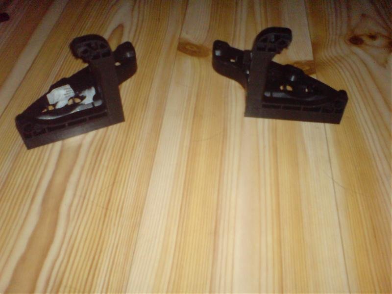

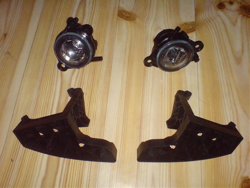

her er da bildene av festene og lyktene

Hmm,det der er vell ikke org S4 B5 lamper? : klø :
det skal være orginale?bestilte fra audi møller bergen, oppga reg. nr, var de jeg fikk, har de rota det til nåda?

Mener grøftelysene til S4 B5 ikke er helt runde jeg da,litt mer avlange. : klø :
Jeg vet ikke hvordan de ser ut...var vertfall de jeg fikk..
Jeg kan bekrefte at de på bildet ovenfor ikke er S4 B5 lykter. S4 lyktene er som Tom Are sier litt mer avlange.
Jepp,det jeg mente oxo. :D Var ikke så rart at du klødde deg litt i hodet ang montering av de der i din fanger da nei.. ;) Så når du får de S4 B5 lampene du skal ha er de bare og skru rett i fangere,gjort på ett par min. :)
Dine lamper er de avlange på bildet under her.Nr 10 og både venstre/høyre. ;)
Der har du delenr og alt,så de ikke får gjort den samme feilen igjen. :D

Da har jeg snakka med møller og de sa at lampene var riktige men at frontfangeren måtte være enn 00 modell,og derfor skulle ha avlange lamper.
