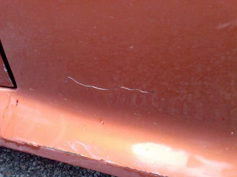

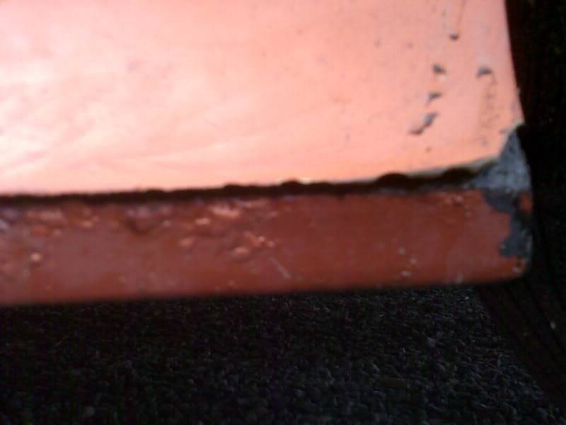

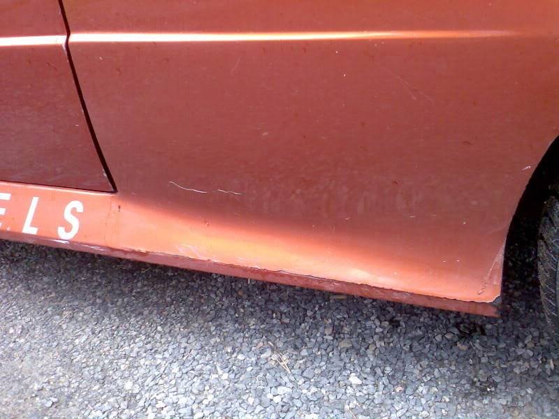

min ur skjerm har løsnet, noen karosseri folk her?
Har en Audi Coupe med urquattro skjermer, men venstre baksjerm har det skjedd et eller annet med. ser ut som ytterste delen har løsna eller noe. har null peiling på karroseri.
noen som vet om dette blir dyrt og fikse? evt mye jobb? må jeg ha ny skjerm?
alt er på samme sida av bildene under :)

Klart vanskelig å se på bilder, men dette fikser du nok enkelt selv for en billig penge! ;)

ikke så lett å se på bilder kansje nei. kan jo få noen til å se på det. det har løsnet så du ser langt oppunder skjermen. det er visst skjermer fra en urquattro som har blitt snittet opp og breddet ekstra. kanalene er også lagd bredere. har kontakt med han som har bygd dette.
høres ut som glassfiber. ikke den samme lyden fra forskjermene som bakasjermene. mer "butt" lyd når jeg prikker med neglene :P
så det er nok glassfiber da, og kansje stål under der igjen + sparkel da
Dette er skjermer i stål. Denne delen som du har tatt bilde av er en egen bit som er sveiset fast i skjermen under der sprekken i sparkelet er (på langs), samt skjøtet i kanalen rett under bakdelen av døren. Her gikk det med en del sparkel for å få overgangen fin. For å få dette perfekt, må du slipe rent helt inn på metallet, få vekk det som er av rust, grunne, sparkel opp igjen og igjen og igjen og grunne, og lakke. Litt arbeid er det. Hilsen Frank f
