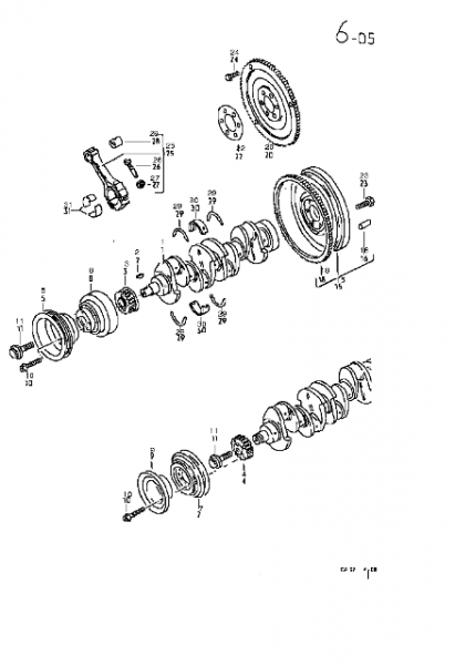

#6 Skrevet Juli 27, 2007 Hvis tenningen e feil (har ikke justert på den men) kan det ha noen innvirkning på ladetrykk og vacuum? Og hvilken bolt e det som kan være knekt? Se bildet. En annen ting eg glemte å nevne e at før dette skjedde så var det en kraftig suselyd når eg fikk ladetrykk, Denne lyden er nå veldig anderledes, det suser framdeles, men en helt annen lyd enn før. Får se om det hjelper å skifte ut alle vacuum slangene. 0 Del dette innlegget Lenke til innlegg Del på andre sider Flere delingsalternativer...

#9 Skrevet Juli 29, 2007 Hvis registerreimen har hoppet litt og står en tann eller to feil, vil man kunne få samme symptomer som jeg sliter med no? At kompresjons testen eg tok ikke ble helt tipp topp + at på trykk måleren min så får eg lite vacum og lite overtrykk? Og en annen ting. Når eg målte kompresjonen så hadde eg lukket gass spjeld, har lest at det ska være helt åpent når man tar komp test. Stor forskjell på lukket og åpent? Trenger ikke å hoppe over hakk, men den kilen som skal holde reimhjulet på plass på veiva har en lei tendens til å ta kveld. Derved vil registeret kunne vri seg. Vær glad det er god plass mellom stempel og ventiler i en G-60 0 Del dette innlegget Lenke til innlegg Del på andre sider Flere delingsalternativer...
