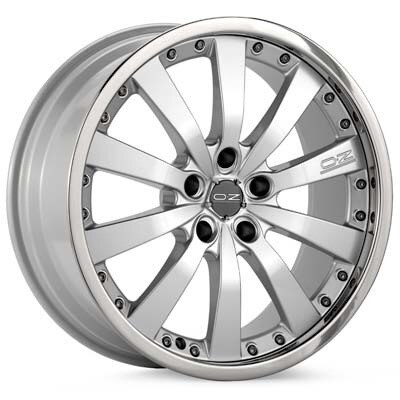

Botticelli (3-delt)
Giotto II (2-delt)
Sardegna (monobloc)
Leonardo III (3-delt)
Michelangelo PL (2-delt)
Raffaello III (3-delt)
Du kan ikke ta Rafaello, for de skal jeg ha : smil :
Nei, tviler på at det blir noe mer enn 2-delt for meg. Synes det er i drøyeste laget å kjøpe felger til 40store, og så er det fruen som bruker bilen. Men en vet aldri, plutselig så smeller jeg inn et sett med Rafaello! ha ha
Etter jeg solgte Recaro interiøret har jeg jo pengene, men er råttent å betale så mye for felger synes jeg. Men greit å vite at det er felger som skal passe bilen.
Noen som vet om 3-delte Superstar er noe billigere? (liker den Superstar Orden felgen...)

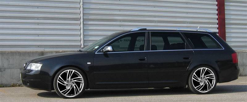

Har laget noen bilder av de felgene som muligens frister litt. ca. 10000kr i forskjell....men men. Er ganske nøyaktig 19" de som er lagt inn.
Michelangelo II PL
Sardegna
Tenkte jeg skulle enten ha michelangelo eller raffaello, men jeg har en forkjærlighet for 5 eika kantfelger, såda må det vel bli raffaello.
Men 2 valget er michelangelo. Så om jeg hadde vært deg, ville jeg hatt michelangelo. Men det er bare min mening, du må nesten bestemme selv. : smil :
