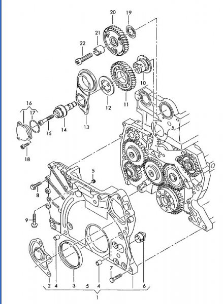

#4 Skrevet Juli 29, 2007 Dissr vel har ikke reg reim.... Stemmer det, hverken kamreim eller kjede på denne motoren, kammene blir drevet mekanisk av tannhjul, som er (skal være) vedlikeholdsfritt. 0 Del dette innlegget Lenke til innlegg Del på andre sider Flere delingsalternativer...
#5 Skrevet Juli 29, 2007 Høres bra ut viss jeg finner en med litt km. 0 Del dette innlegget Lenke til innlegg Del på andre sider Flere delingsalternativer...
