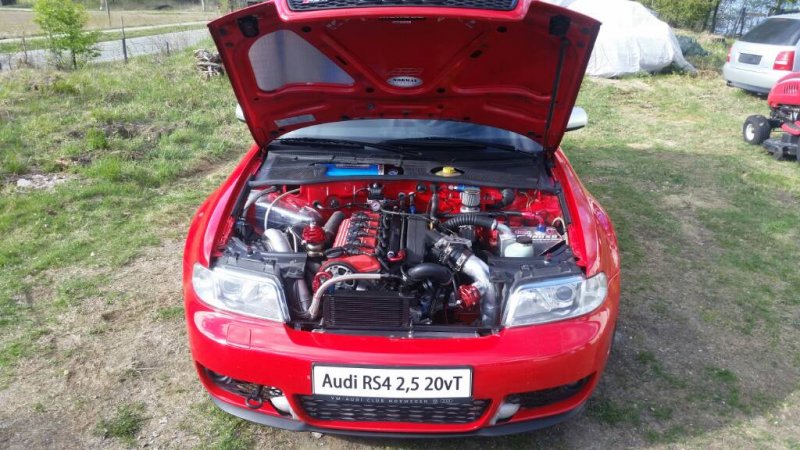

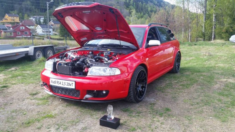

#20 Skrevet Mai 17, 2016 Alt går! 😆 Har satt inn 2.5 20vT i RS4'n min 😆 Sent fra min SM-G900F via Tapatalk 0 Del dette innlegget Lenke til innlegg Del på andre sider Flere delingsalternativer...
