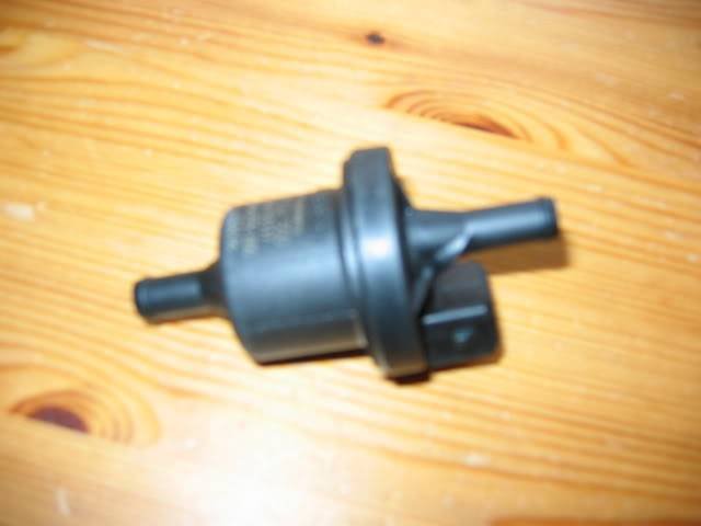

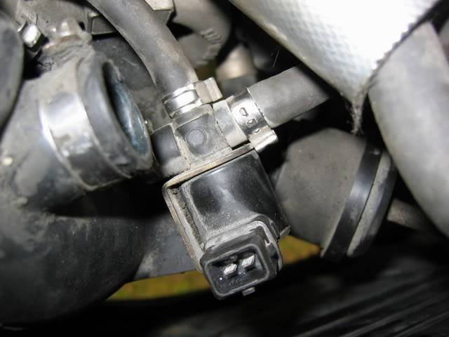

#1 Skrevet August 4, 2007 Bilen er en Audi A4 1,8T 1995 model. Var og fikk bilen chippet hos Powerchip, og de mente da magnetventilen trøblet litt. Så da jeg dro innom Møller og kjøpte en ny en, var dette den eneste som fantes til bilen mente de: Men jeg trodde det er dette som er magnetventilen på bilen: Så lurer litt på hvem som er på villspor her. For ventilene er jo ikke like. Tre vakumutganger på den som står på bilen, mens det er to på den som Møller hadde. Noen som kan gi meg et tips her:o 0 Del dette innlegget Lenke til innlegg Del på andre sider Flere delingsalternativer...
#2 Skrevet August 4, 2007 Den øverste er magnetventil N-80 for tankutlufting og styring av aktiv kullfilter, så den kan du slenge på disken til dem og kalle de amatører Den nederste er magnetventilen for turbotrykk, men heter vel noe annet enn magnetventil i AKTE. Forbikoblingsventil, omkoblingsventil e.l. 0 Del dette innlegget Lenke til innlegg Del på andre sider Flere delingsalternativer...
#3 Skrevet August 4, 2007 Oki:) hehe, er den for turbotrykket jeg skal ha. Det sa jeg til de når jeg skulle kjøpe den også. Så blir vel å ta en tur på mandag og snakke med "amatørene";) 0 Del dette innlegget Lenke til innlegg Del på andre sider Flere delingsalternativer...

#7 Skrevet August 5, 2007 Heisann tipper du skal ha en: 058 906 283 C 0 Del dette innlegget Lenke til innlegg Del på andre sider Flere delingsalternativer...
#8 Skrevet August 5, 2007 Heisann tipper du skal ha en: 058 906 283 C Oki:) Takker. Men er det lurt å bytte til j ventil eller noe. Ser det er litt forskjellig rundt dette temaet når bilen er chippet. 0 Del dette innlegget Lenke til innlegg Del på andre sider Flere delingsalternativer...
#9 Skrevet August 5, 2007 Oki:)Takker. Men er det lurt å bytte til j ventil eller noe. Ser det er litt forskjellig rundt dette temaet når bilen er chippet. J eller H ventilen:) jeg hadde C ventil kjører nå J ventil:) Forskjell som jeg har merket= ingenting. 0 Del dette innlegget Lenke til innlegg Del på andre sider Flere delingsalternativer...
