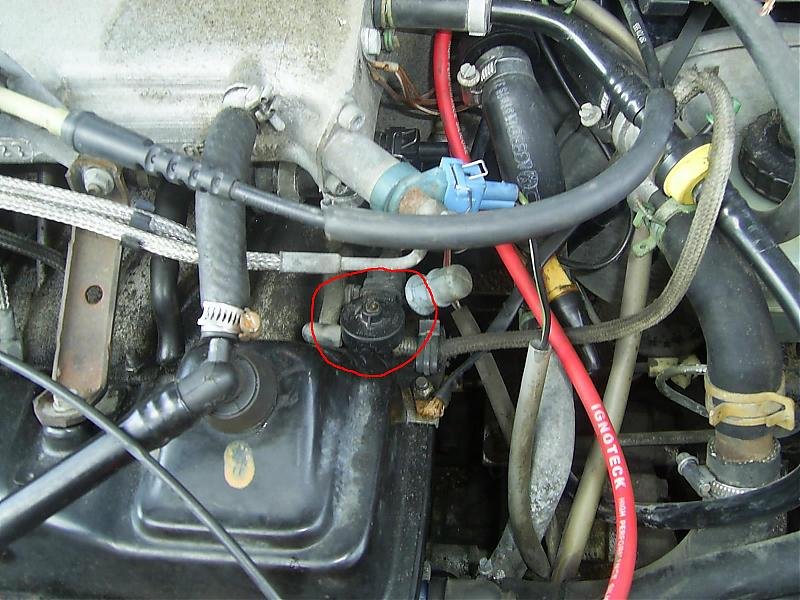

Den føleren jeg da mener, er den føleren til "economy viseren, eller hva det heter, som sitter øverst i speedometeret.

Dette er føleren som sitter i bilen, og i haynes står det at dette er Givare for brenselforbrukning, og det er bilde av det speedometeret som det er bilde av øverst i tråden, å det som er øverst i midten på speedometeret står at hetet Vekslings og branselforbrukningsindikator.

Er vel litt rart at denne føleren sitter i bilen, hvis den er til et anna speedometer?

Har kansje glem å si, at speedometeret som er øverst, er ikke slik som er i bilen min, men lurer på om det er slik som egentlig skal sitte i bilen min, ettersom det er en føler/giver sor slik speedometer i motoren
den økonimi greia er egentlig bare et vakuum-meter :)
