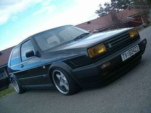

#16 Skrevet August 7, 2007 Jeg har 8x15 fremme og bak. Med bredding. Bak har jeg et 0 og fremmer har jeg ET0 med 20mm spacer altså et -20. femme ligger felgen da kant i kant og bak ca 1.5 cm innafor bredde-kanten. 0 Del dette innlegget Lenke til innlegg Del på andre sider Flere delingsalternativer...

#19 Skrevet August 7, 2007 Jeg har 8x15 fremme og bak. Med bredding. Bak har jeg et 0 og fremmer har jeg ET0 med 20mm spacer altså et -20. femme ligger felgen da kant i kant og bak ca 1.5 cm innafor bredde-kanten. Bilen din ser jo skikkelig lekker ut med de felgene. Men hvorfor har du ET 0 på dine felger? Er det ikke ET25 på dine orginalt? Er det fordi du har byttet ut ytteringene dine? Muligens jeg spør dumt men henger ikke helt med her... 0 Del dette innlegget Lenke til innlegg Del på andre sider Flere delingsalternativer...
#20 Skrevet August 11, 2007 Er et 25 org.ja. Men siden kanter er 1" breiere flytter jeg Et 1" altså 25mm ut, og da blir det ET0 0 Del dette innlegget Lenke til innlegg Del på andre sider Flere delingsalternativer...
#21 Skrevet August 11, 2007 Er et 25 org.ja. Men siden kanter er 1" breiere flytter jeg Et 1" altså 25mm ut, og da blir det ET0 Det stemmer vel ikke helt..? Innpresset regnes fra midten av felgen, og du har bare breddet på den ene siden, altså ytterkant. Dvs. at du har flyttet et 1/2", eller 12,2cm. Ny et er da 12,3. Hvis jeg ikke er helt på bærtur... 0 Del dette innlegget Lenke til innlegg Del på andre sider Flere delingsalternativer...
#22 Skrevet August 12, 2007 Det stemmer vel ikke helt..? Innpresset regnes fra midten av felgen, og du har bare breddet på den ene siden, altså ytterkant. Dvs. at du har flyttet et 1/2", eller 12,2cm. Ny et er da 12,3. Hvis jeg ikke er helt på bærtur... måtte tenke litt nå. Inpress regnes fra anleggsflata av felgen til senter av felgen. Når jeg tenker meg om flytter du senteret bare 1/2" fra der det var fra før, og da blir vel ET 12.5 ja. Tenkte litt feil der. Da har jeg iallefall ET -7.5 fremme med 20mm spacer og et25 bak: smil : 0 Del dette innlegget Lenke til innlegg Del på andre sider Flere delingsalternativer...
#23 Skrevet August 12, 2007 Det stemmer vel ikke helt..? Innpresset regnes fra midten av felgen, og du har bare breddet på den ene siden, altså ytterkant. Dvs. at du har flyttet et 1/2", eller 12,2cm. Ny et er da 12,3. Hvis jeg ikke er helt på bærtur... Riktig tenkt, men 1 tomme er 25,4mm, dvs et endres 12,7mm, dvs ca 13mm. 0 Del dette innlegget Lenke til innlegg Del på andre sider Flere delingsalternativer...
