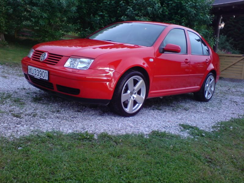

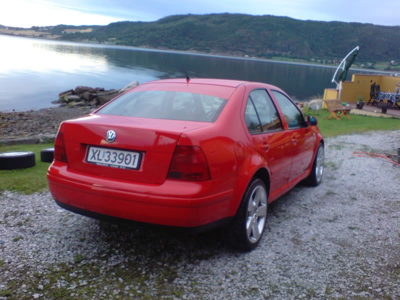

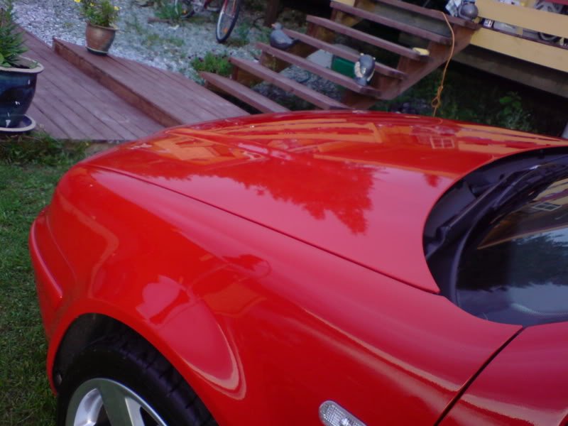

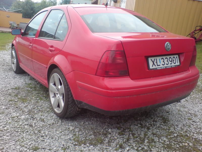

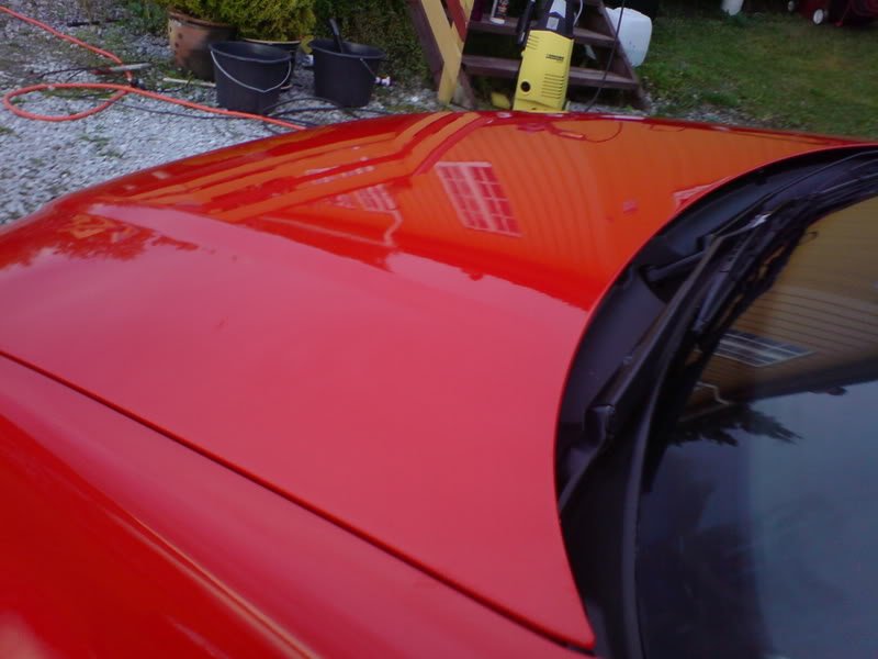

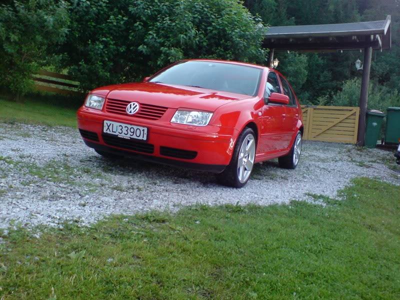

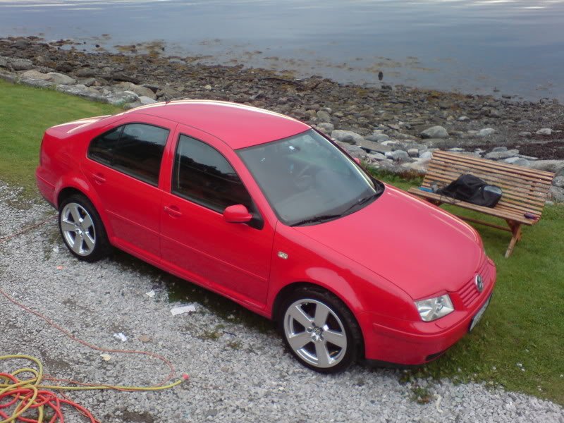

Hey. Polerte denne bilen i helga. Rullet 320 000 km, og rimelig sliten i lakken. Rimelig fornøyd med resultatet. Enjoy ;)
Wash:
Clayed with pinnacle ultra clay
Washed optimum car shampoo
Wheels washed with poorboys spray and rinse
Dp tire gloss on the tires.
Paint:
Menzerna powergloss LC orange pad with the metabo
Menzerna 106FF with orange pad with the metabo
Pinnacle cleansing lotion
Meguiars #21 x 2
Souveran paste wax.

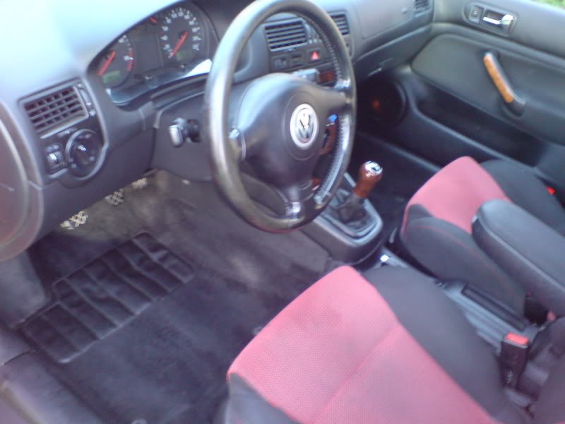

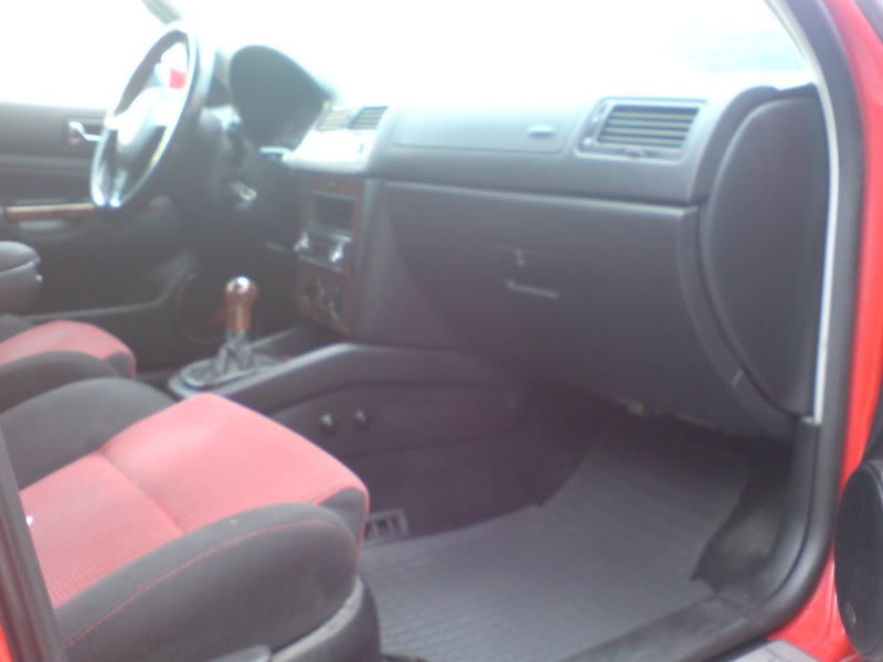

Interior:
Door jams with pressure washer and 303
Megs APC all over the place
vaccumed
Megs #40 on dash
DG odour eliminator

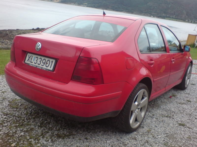

Før:

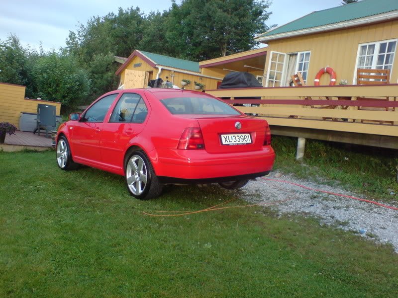

Etter:
Så bra ut det Ketil!
Brukte noen timer?
tydelig forskjell der ja:)
Bare så dere vet det... Ketil har blitt kåret til Proffesional VAG Detailer på Autogeek forumet! :)
Sinnsykt bra jobb Ketil! Viktig at du tok med de siste bildet!:)

Utrolig stor forskjell!
Ble dritbra!!

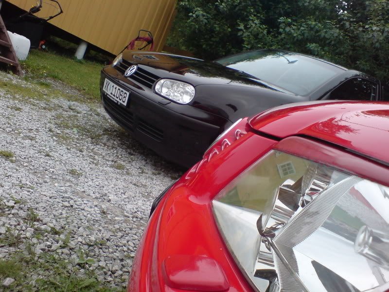

Syns de øyelokka ødela litt, siden fargenforskjellen var litt tilstede. Men resultatet var jo slående bra!
Vurdert å kjøpe et nytt kamera forresten?
Øyelokka er stygge ja! Ikke noe nytt kamera gitt ;)

Du har ikke noe tips til å få dørkmattene svarte igjen. Ser de på bildene er grå-kvit. Har prøvd dekkfornyer, men blir så glatt.
