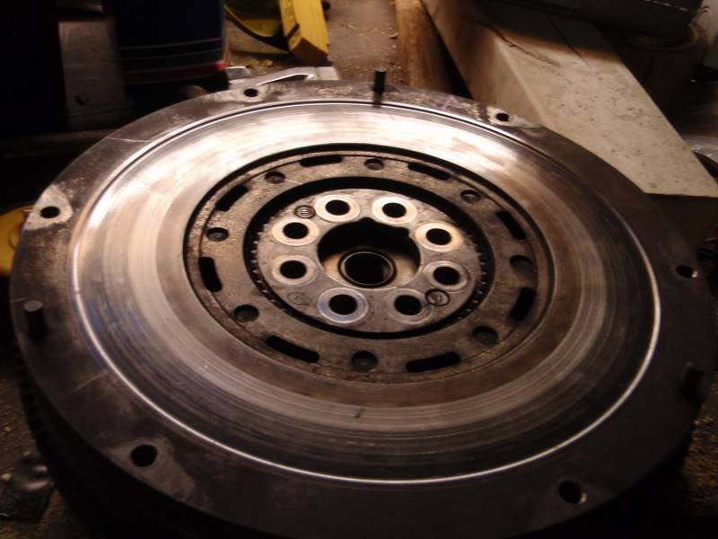

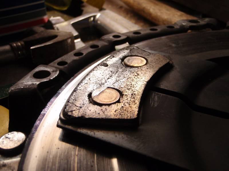

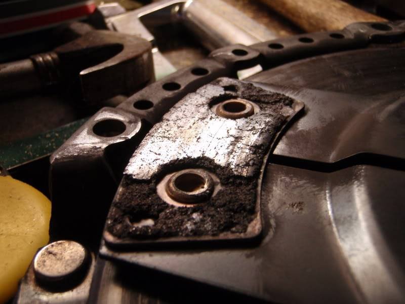

#34 Skrevet Mai 28, 2009 (endret) Da var tiden inne for og bytte clutch igjen.. Denne holdt ikke lenge til mitt bruk.. Legger ved bilder.. Har bestillt nytt originalt clutch sett. og nytt nålelager til svinghjulet. Men så har jeg hånden på en spec steg 5 trykkplate.. Kan jeg bruke denne sammens med den originale lamellen? http://www.034motorsport.com/product_info.php?cPath=113_2445_2509_2510&products_id=16549 0 Del dette innlegget Lenke til innlegg Del på andre sider Flere delingsalternativer...
#35 Skrevet Mai 29, 2009 Huffda, hvilken lamell var dette? Spec eller sachs? Om det er sachs håper jeg min holder ett par uker til Ivertfall forbi treffet.. 0 Del dette innlegget Lenke til innlegg Del på andre sider Flere delingsalternativer...
#36 Skrevet Mai 29, 2009 Huffda, hvilken lamell var dette? Spec eller sachs? Om det er sachs håper jeg min holder ett par uker til Ivertfall forbi treffet.. 0 Del dette innlegget Lenke til innlegg Del på andre sider Flere delingsalternativer...
#37 Skrevet Mai 29, 2009 sinter lamell ja 4 pucks.. Nå har jeg dratt vogn osv.. Denne er vell lagd mer for og ta rivstarter, uten sluring 0 Del dette innlegget Lenke til innlegg Del på andre sider Flere delingsalternativer...
