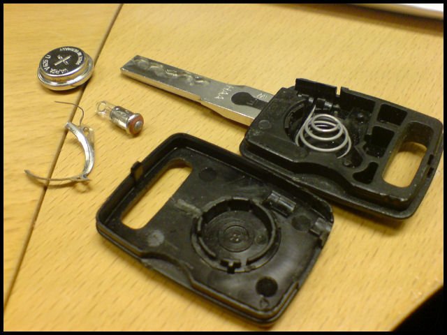

Litt OT. Jeg har org. startsperre på min '92 A100, men den er det ingen knapp til. Det ligger en liten dings inni nøkkelen (ser ut som en glassampull). Tar jeg ut denne av nøkkelen starter ikke bilen. Har en knapp på nøkkelen jeg også, men den er kun til lyset i forkant.

Org startsperre på A6/S6 1995-1997 ser ut som på bildet: Det lille svarte "plast utspringet" som strekker seg nedover nøkkelbladet og ender i en runding. Er preget med en "F" på bildet.
Såvidt meg bekjent er startsperra original. Nøkkelen min ser ikke lik ut innvendig som på A6. "Glassampullen" ligger nederst i bildet. Bilen starter ikke uten at denne er i nøkkelen.
Nøkkelen er original, og det er ingen ting som tyder på at det er ettermontert startsperre. : klø :
På cabben er det samme som Tommy viser, Nazze må bare stole på at DEFA gjør jobben.. Den løsningen som er i Mortens bil kom på biler med den nye typen nøkler, og der kan ikke ampullen tas ut for å forenkle bytte av nøkler..

Det der ser helt klart originalt ut ja, ingen tvil om det. Første gang jeg ser den løsningen der, artig å se :).

Dette har jeg ikke peiling på og spør: Er du helt sikker på at startsperren ikke ligger inni plasten som er presset inn samme sted som "glassampullen" sitter på bildet nedenfor ?

Dette har jeg ikke peiling på og spør: Er du helt sikker på at startsperren ikke ligger inni plasten som er presset inn samme sted som "glassampullen" sitter på bildet nedenfor ?(...)
Nei jeg er ikke sikker i så måte at jeg har sett det selv, men jeg har blitt fortalt det av en mekaniker på Møller, i forbindelse med at jeg fikk kodet om startsperra på S6'n.
