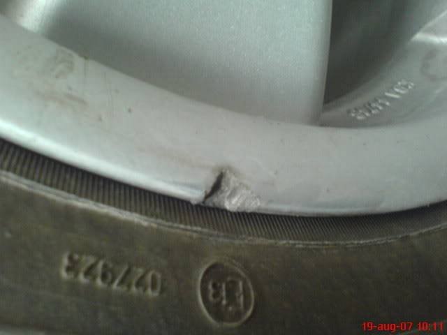

#1 Skrevet August 19, 2007 Felgene mine ser ut som fire rullende dass, kantkjørt, matt lakk, oksidering eller hva det kalles flere steder osv.. Så tenkte at dem kunne få seg en makeover, men å levere dem til profesjonelle og betale x-antall kroner utgår, da er det bedre å prøve selv:p Til hakk og småsår, er metalsparkel tingen å bruke? Legge i hakkene og pusse bort kanter osv..? Til å fjerne lakk vil vel maling/lakkfjerner fungere ja? 0 Del dette innlegget Lenke til innlegg Del på andre sider Flere delingsalternativer...
#2 Skrevet August 19, 2007 hvis de ikke er så dype så kan det vel lett dreies bort i dreibenken? 0 Del dette innlegget Lenke til innlegg Del på andre sider Flere delingsalternativer...
#3 Skrevet August 19, 2007 hvis de ikke er så dype så kan det vel lett dreies bort i dreibenken? Ivertfall et av hakkene er nok for dypt til det tror jeg.. Ellers ser det slik ut et par steder.. Til etteretning så var felgene slik da jeg kjøpte dem... 0 Del dette innlegget Lenke til innlegg Del på andre sider Flere delingsalternativer...
#4 Skrevet August 19, 2007 jeg brukte kjemisk metall på noen felger jeg har, la det på og pussa ned kantene etterpå. ble jamt og fint det. Men om det finnes noe bedre å bruke vet jeg ikke? 0 Del dette innlegget Lenke til innlegg Del på andre sider Flere delingsalternativer...
#5 Skrevet August 19, 2007 jeg brukte kjemisk metall på noen felger jeg har, la det på og pussa ned kantene etterpå. ble jamt og fint det. Men om det finnes noe bedre å bruke vet jeg ikke? Var noe sånt jeg også hadde i tankene, satser på at det funker:) 0 Del dette innlegget Lenke til innlegg Del på andre sider Flere delingsalternativer...
#6 Skrevet August 19, 2007 jeg kjøpte kjemisk metall på biltema for en 50 lapp, og det sitter iallefall ennå. er noen mnd siden nå. 0 Del dette innlegget Lenke til innlegg Del på andre sider Flere delingsalternativer...
#7 Skrevet August 19, 2007 fin post med noen fine tips http://forums.hexus.net/showthread.php?t=100853 ellers har jeg bare brukt å sandblåse felgene først for å fått bort oksidering. bare husk å ta av lodd først , fiks de opp så få de avbalansert etterpå. 0 Del dette innlegget Lenke til innlegg Del på andre sider Flere delingsalternativer...
#8 Skrevet August 26, 2007 Jeg har fagbrev som sveiser, få felgene dine sveist med tig eller mig. Men få de glass blåst først.... 0 Del dette innlegget Lenke til innlegg Del på andre sider Flere delingsalternativer...
