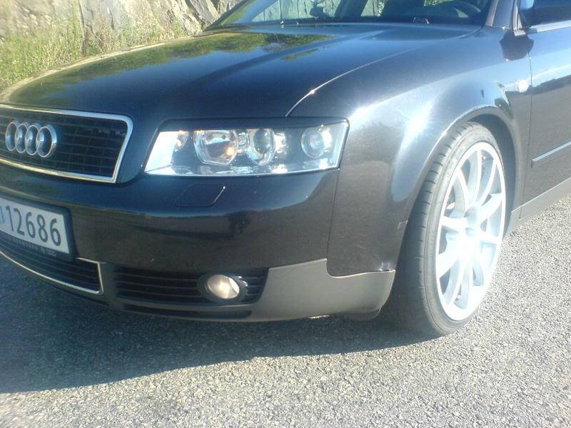

nå er dem allefal lakkert..OG grunnet :D
Da er det bare å fortsett på nedre del av fangeren ;)
